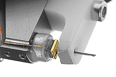

        Ett grundkoncept
        hos Lyras pickuper är att så mycket som möjligt undvika användning av
        metall i området runt spolarna. Systemet med två skivmagneter (en
        framför och en bakom) på samma axel som själva spolen är uppfunnet av
        Jonathan Carr. Det vita på framsidan är en magnetbärare, som är
        tillverkad i ett icke elektriskt ledande plastmaterial.
    De 4-ohms
    signalspolarna tillverkas av kopparbelagt järn med hög renhet.
    Signalpinnarna är rodiumpläterade. Argo skruvas i pickup-skalet i 2st 2.6mm gängade monteringshål. Argos låga vikt underlättar för många tonarmar
    eftersom det ger lägre vridmoment, vilket också förbättrar
    spårnings-egenskaperna. Det tunna pappret som sitter på undersidan är för
    att skydda spole och nålarms-infästning från smuts.
