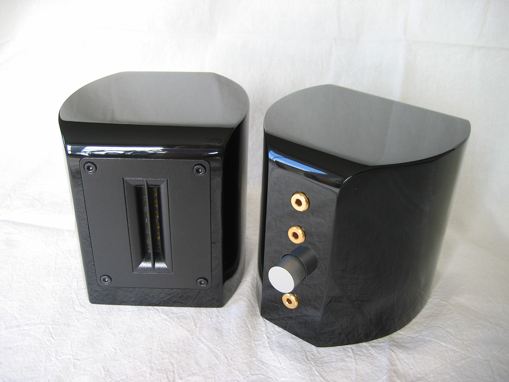

Innehållet i det levererade paketet avslöjar ett par högtalare i storleksordning ungefär lagom för att fylla en rejäl hand vardera. Onix Electronics står för tillverkning samt för att ha försett diskanterna med det smått avslöjande namnet Extended Response Tweeter. Detta är alltså en så kallad "superdiskant". I det här fallet vill det säga en lös extradiskant som skall användas som komplement och vars syfte är att sträcka ens befintliga högtalares respons i diskantområdet uppåt i frekvens. Själva jobbet sköts av en banddiskant och skall enligt pappret ta återgivningen hela vägen upp mot 45kHz.

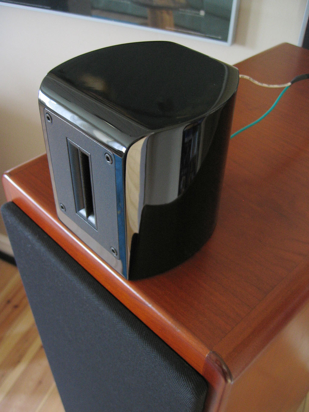

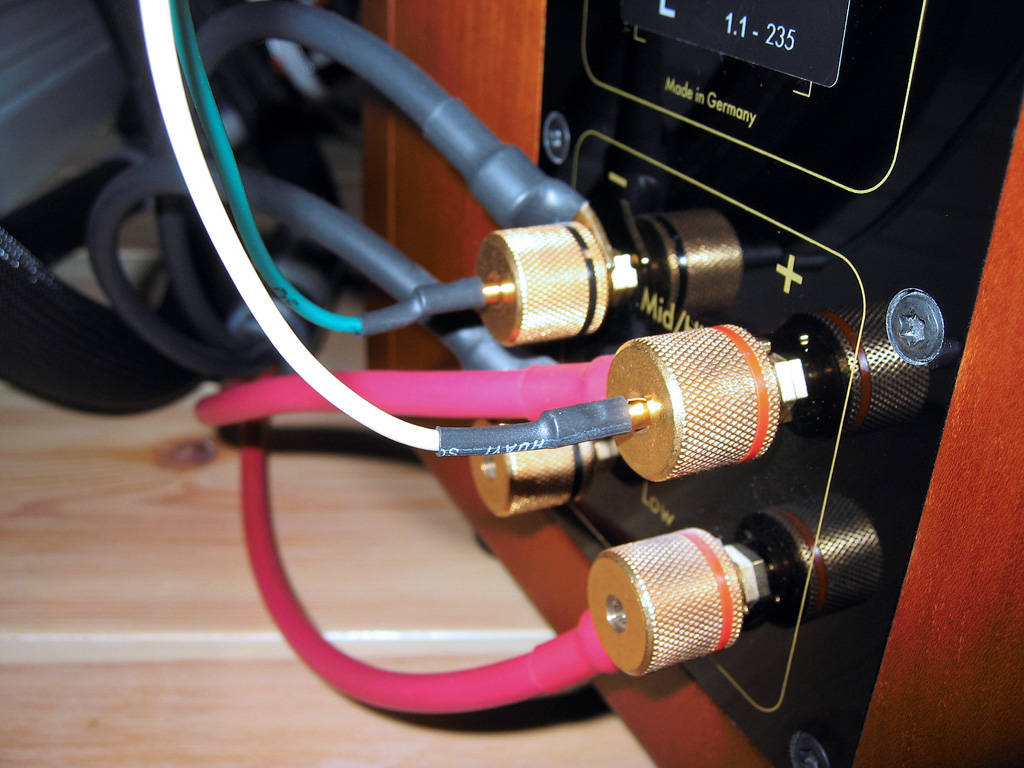

Finishen på dessa enheter passerar utan anmärkning och kablage, gummifötter och silikonunderlägg är kvalitetsmässigt helt okej och ger ett antal möjligheter för uppställning och anpassning. Den medskickade instruktionen är lättförståelig och förklarar fint hur det är tänkt att integreringen av diskanterna skall gå till. Installation rent praktiskt går också lätt genom att helt enkelt ställa extradiskanten på befintlig högtalare och sedan koppla in denna parallellt med högtalarens kontakter. Redan i det skedet erbjuder ERT en första anpassningsmöjlighet genom att antingen lägga delningen vid 11 eller 15kHz beroende på vart man ansluter kablagets pluspol på extradiskanten. För att vidare trimma nivån finns ett, som tillverkaren kallar det, "passivt reglage" på diskantens baksida som stegvis låter en justera elementets känslighet (SPL) från 87,5 till 92dB. Ett inbyggt 6dB-filter skall göra den eventuella sömmen där frekvenserna möts mellan befintlig diskant och superdiskanten så omärkbar som möjligt. Sedan är det fritt att justera och trimma in med ljudmätare eller på allmänt vis med hjälp av örat.
Jag valde, då mina högtalare sträcker sig upp över 30kHz, den högre delningen runt 15kHz. Känsligheten på Canton ligger på 87,5dB så motsvarande lägsta SPL nivån valdes för bästa integrering. Ingenting krångligt så här långt.
