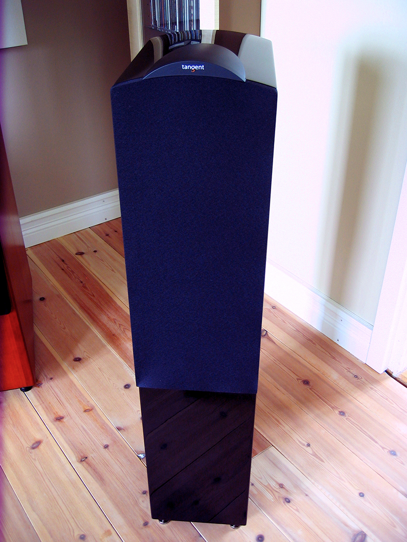

Tangent har tänkt på oss som skall hantera våra L26 ut ur kartongerna och på plats vid stereon. En manöver som kan bli ett riktigt äventyr för den som inte vill få kladdiga fingeravtryck över hela högtalarna. Då är det gott att de medföljande bommullsvantarna bevarar högtalarna sobert pianolackade och spegelblanka. En finish som matchas snyggt av det mattare toppartiet, vilket bildar den lilla upphöjning som omringar och lyfter diskanten.
Det är design, det är modernt och det är danskt.

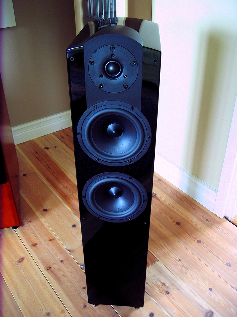

Lounge är serien just under Tangents flaggskepp Prestige och innehåller förutom golvmodellen L26 också stativditon L6. Serierna är syskonlika och man anar att lillebrodern L26 fått låna mer än en lösning. I detta fall är lillebror en 2½ vägs basreflex- konstruktion som reser sig knappa metern från golvet och som fått en relativt lätthanterlig vikt på ca 17 kg. I toppen sitter en diskant från Vifa och strax under den två stycken mellan-/basregister.
Wax On! (Klickbar)
Wax Off! (Klickbar)
De senare är av anonym tillverkning, så när som på Tangents egna logga, men de skall tydligen vara konstruerade efter Tangents önskemål. Min personliga gissning på konmaterial lutar åt en papperskon förstärkt med någon form av fiber. L26 uppges ha en känslighet på 89dB och impedansen skall ligga mellan 4-8, Ohm så här borde det i alla fall teoretiskt gå att lira ordentligt även med mindre "effektstinna" förstärkare. Jag har redan varit inne på den höga yttre finishen och kompletterar med att nämna att man baktill hittar en rejäl basport och lika rejäla anslutningar för bi-wiring.

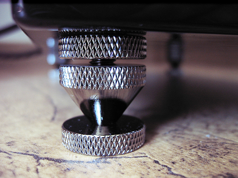

Mina förutfattade meningar om stativhögtalare fick sig senare en snygg törn dessutom. L26 vs recensent 1-0. Kaviteten ger möjlighet för den orädde användaren att lossa högtalarterminalerna och addera vikt till "stativet" för mer tyngd och dämpning. De medföljande spikesen var några av de bättre jag råkat på. Till skillnad från många andra så går de faktiskt snabbt och enkelt att justera, samtidigt som resultatet blir stabilt.
