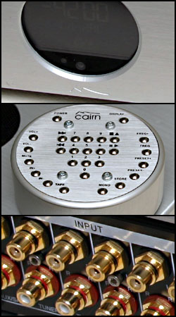

        4808 Utanpå
        Cairn har en prydlig aluminiumlåda som ger ett gediget intryck och som
        vann min familjs eniga godkännande. Designen är snygg och funktionell i
        skön förening och jag skulle tippa att de flesta kan acceptera den i ett
        vardagsrum. Genomgående gäller borstad aluminium, till och med fjärren i
        samma material,
        läckert!
        Den är välbyggd och har en ganska förtroendegivande tyngd utan
        att vara riktigt tung. På baksidan har vi 7 ingångar (6 RCA + 1 XLR) och
        tape ut plus 2 utgångar som inte går via slutsteget. Det finns ett par
        högtalarterminaler som är gedigna men sitter en aning trångt om du har
        kraftiga kontakter på högtalarkablarna. Ingen stor grej men varför inte
        ge oss konsumenter 5mm till så man helt slipper riskera kortslutningar?
        Fronten tycker jag är läcker med sina tre ”ögon”; av/på, volym och val
        av ingång samt displayen som lyser med ett diskret blått sken. Jag fick
        inte med någon instruktionsbok men förstärkaren är mycket enkel och
        intuitiv att hantera så den saknades inte alls, bra. Ett tryck på
        volymen och den vaknar vilket barnen lärde sig på 10 sekunder blankt.
        Glömmer du att slå av den så fixar den det själv så inga problem där
        heller. Den andra knappen på fronten väljer du ingång och funktion genom
        att trycka på, stega dig fram och sedan vrida för att justera balans,
        ljusstyrka etc.
        Den har en hörlurutgång vilket var länge sedan man såg på en integrerad
        av idag, säkert saknad av många. Återigen bra!
        Fjärrkontrollen är en läcker sak, rund och
        stor som en något tjock hockey puck ungefär. Med den kan du hantera både
        den integrerade och tillhörande CD spelare vilket är praktiskt för du
        spar in en fjärr på vardagsrumsbordet. Du kan hantera volymen, vilken
        signalkälla du använder samt CD´ns funktioner. Batteriet i fjärren var
        slut och då upptäckte jag att man behöver köpa en special skruvmejsel
        (eller bit) för att kunna byta batterier. Inte är så praktiskt, inte
        bra...  |
        Tveklöst har Cairn lagt ner en
        hel del möda på utseende och funktion. I mina ögon har de lyckats mycket bra
        med att få den attraktiv och lättanvänd
        för hela familjen.

        Vid inkoppling stötte jag på ett litet problem. I en av
        högtalaranslutningarna ville inte bananen  fastna alls och jag fick
        ta bort kragen som man skall dra åt kabeln med. Då gick det att få fast
        den bra men det var uppenbart att just den kontakten var större än de
        övriga. Förutom denna lilla incident hade jag inga problem att koppla in
        mig på den.
