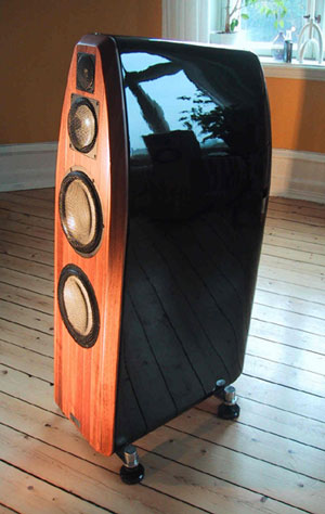

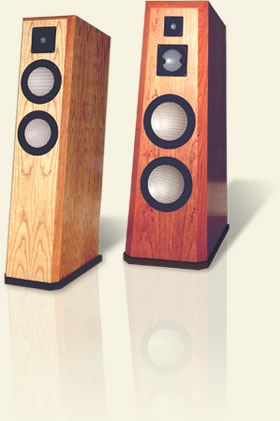

Från början ville vi helt enkelt göra en högtalarmodell till
ungefär halva priset av vad nu Coltrane till slut kom att kosta. Den var en
vidareutveckling av de tankegångar som fanns verkställda i modell Miles, som
hade funnits på marknaden något år.
Men Miles har
en väl en annan princip än Coltrane och har dessutom sjutumsbasar i stället för
Coltranes niotummare?
Ja vår huvudleverantör av högtalarelement Thiel
& Partner hade just fått fram dessa niotummare och jag som konstruktör såg
nu möjligheten att kunna få fram en trevägs fullregisterhögtalare bestyckad
enbart med element från dem.
Miles är en s.k. två och en halv-vägs
konstruktion och Coltrane är en trevägskonstruktion. Genom att använda ett rent
fyratums mellanregisterelement i stället för ett sjutums element som kombinerat
mellanregister- och baselement, minskar distorsionen i det viktiga
mellanregisterområdet. Där återges t ex mycket av rösthantering, pianoklang,
virveltrumma och mycket annan information.
Allt

Coltranes två baselement hanterar enbart information
under 250 Hz (båda arbetar upp till denna nivå) och återger med fullgod dynamik
toner ända ner till 20 Hz, medan Miles stannar på 32 Hz. Mycket av
rumsinformationen (alltså upplevelsen av rummet i ljudbilden) som ju är viktig
för att återge en inspelning på ett korrekt sätt, ligger i detta låga register.
Det kan dock inte nog understrykas att denna bas måste vara helt ren för annars
riskerar den att grumla till ljudbilden och många gånger göra mer skada än
nytta. Därför behövs den stora kon-arean i det registret.

Men först fanns det en trä-variant av
Coltrane?
Vi gjorde först en träprototyp av Coltrane bestyckad med två
basar, ett mellanregisterelement och en keramisk diskant, samtliga från Thiel
& Partner. Och detta var nog egentligen vad vi först hade tänkt oss, för
ljudmässigt var den riktigt lyckad. Vi visade den faktiskt på en mässa i
Köpenhamn våren 2000 och fick många positiva reaktioner för det rena och
välbalanserade ljudet från mässbesökarna.

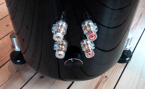

Coltrane
kan man spela med mycket bra resultat även i rum mindre än 20 m2 och det finns
möjlighet att reglera basområdet efter rummet med en ratt nere vid terminalerna.
Det finns dock inget egentligt ”nolläge” utan man får helt enkelt anpassa
basnivån till rummet +-1dB.

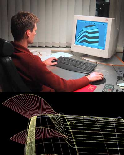

En av kolfiberns stora fördelar är att man är
nästan helt fri att formge det som man önskar. Vi hade nu nått så långt att mina
ritningar var klara och min ambition var att designa ett kabinett som först och
främst var optimerat ur en ljudmässig aspekt och på den estetiska sidan
formgiven med unika och exklusiva linjer. Efter att det roliga men tidsödande
design- och konstruktionsarbetet med att bestämma formen på låda, baffel och
innanmäte kom vi då till punkten att det var dags att konstruera ett verktyg att
gjuta kabinetterna med.
| Magnus på Formtech arbetar med att optimera formen
av Coltranes kolfiberkabinett i programvaran
IceM. |
Det är alltså en lång procedur att få fram dessa
kabinetter?
Ja, först måste vi göra en avancerad cad-ritning i IceM,
som är ett extremt program som används inom bilindustrin och för dataanimationer
inom hollywoodfilmer, efter mina handritade ritningar. En sak som vi inte själva
hade kompetens till utan killarna på Formtech här i Göteborg hjälpte oss med.
Efter cad-ritningen färdigställande var det så dags att fräsa en s.k. plugg,
dvs. en exakt form av Coltranes utsida fast fräst i ett speciellt plastmaterial,
även den tillverkad av Formtech. Därefter lackas pluggen innan arbetet med
själva verktygen kan påbörjas.
Vad tillverkas formverktyget i för
material?
Formverktyget tillverkas i kolfiberlaminat och det bör vara
tillräckligt för en modell i Coltranes prisläge. Är det frågan om massproduktion
måste man tillverka mer hållbara gjutverktyg i massivt aluminium. Sedan sker en
komplicerad process rent produktionsmässigt (där både värme och vaccum används)
innan det färdiga kabinettet är klart för efterarbete med lack och därefter för
montering av högtalarens innanmäte.

De ser ganska traditionella ut
framifrån...
Jag tyckte även att det kunde passa att knyta an till en
tradition av vackert träarbete i högtalarsammanhang i kontrast till de mer
innovativa och hightech-aktiga inslag som kanske ändå överväger i
Coltrane.
