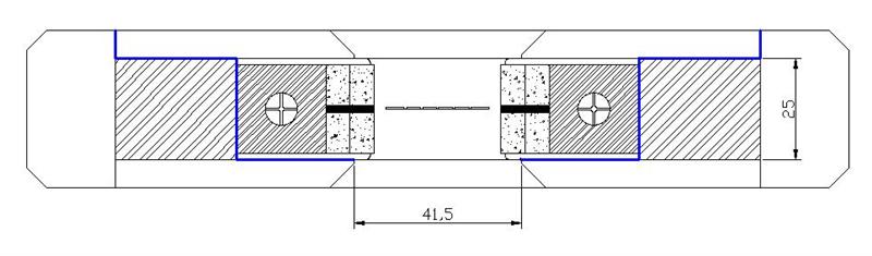

    Diskanten på bilden har dubbla lager med
    magneter men i övrigt så är principen densamma. Ta inte så allvarligt på den
    halva millimetern i måttsättningen, det är ritprogrammet som gör att det ser
    så noga ut. Med lite fantasi så ser man snart att den här lösningen går att
    använda i ganska så många olika applikationer. Eventuellt så använder man

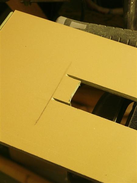

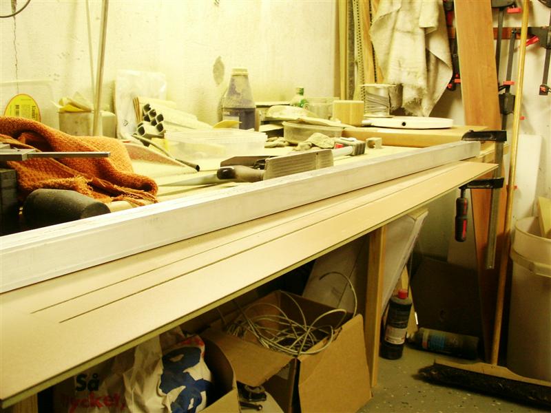

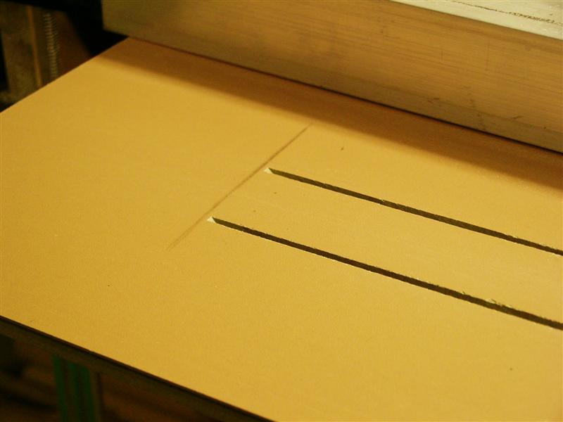

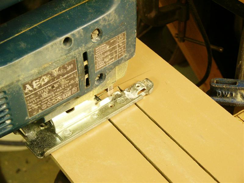

    Såga upp spåret innan fräsningen med antingen
    en sticksåg, eller ännu bättre en cirkelsåg. Om man kör med cirkel är det
    bra att ha ett mothåll för sågen så att snitten blir riktigt raka
    och fina. Det blir bäst om man lägger sågsnitten från baksidan på
    laminatskivan det vill säga har baksidan uppåt när man sågar.

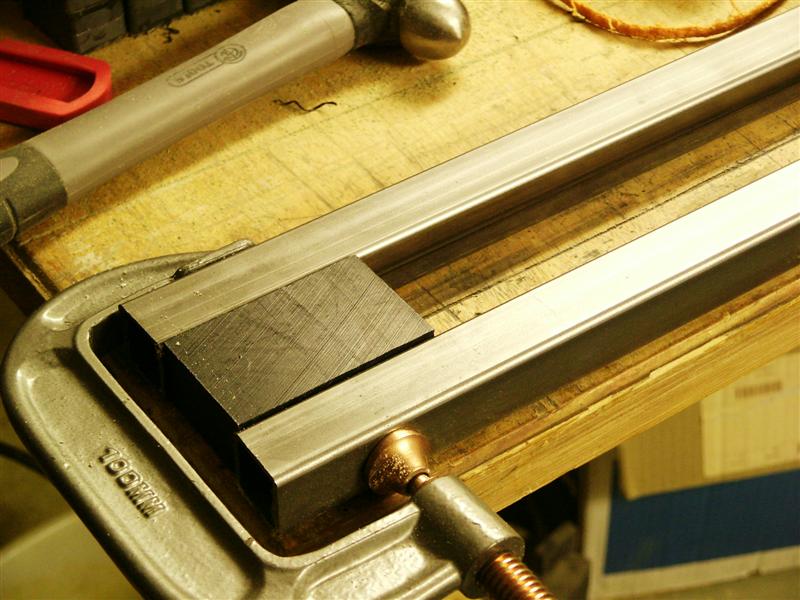

    Det man behöver i övrigt är en fräsmall
    av lämpligt material. Jag använde stålprofiler och 41mm breda plastklossar

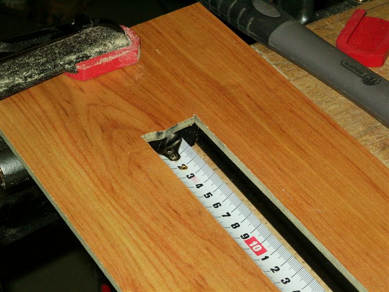

    samt några tvingar. Ett måttband och ett skjutmått är nödvändigt för att kunna mäta så att

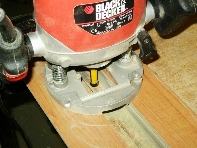

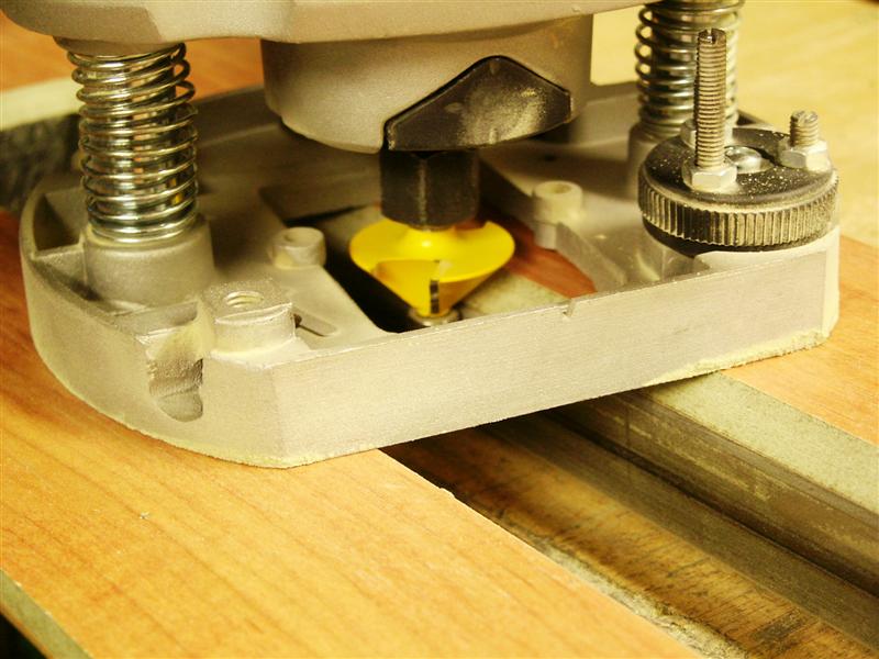

    allting hamnar på rätt ställe innan fräsningen. Det är viktigt att man
    ställer skärdjupet ordentligt när man skall fasfräsa.  Det måttet
    säkerställer man enklast med hjälp av en kloss som läggs på bordet
    mellan stålen och sen så trycker man fräsen mot den innan fräsen låses. Jag gick för djupt och hamnade onödigt nära den nedre kanten så en
    lite högre kloss hade nog passat bättre.

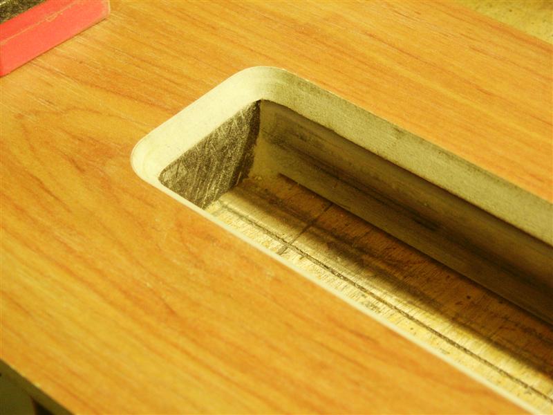

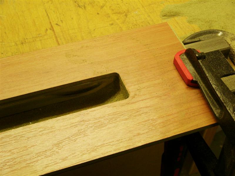

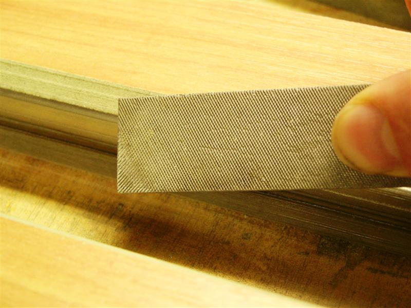

    På bilden med filen så ser ni
    hur pass risiga fräsarna är efter den sista plattan men det går hur bra som
    helst att fixa med en fil eller en hård kloss och lämpligt sandpapper.
    Kanten som fasfrästs kan till exempel betsas i den kulör man vill ha.
