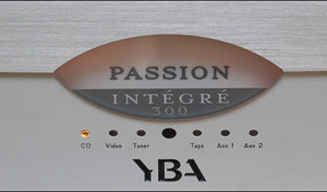

        Fronten är avskalad och det finns endast två rattar, en för linjeval och
        en för volymen. På vänster sida ett par centimeter in finns en
        vippbrytare, denna släcker belysningen i fönstret vilket rekommenderas i
        manualen.

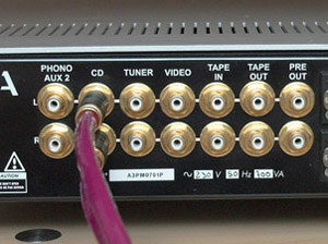

        Vi tar en sväng till baksidan för att konstatera att det ser ut som det
        brukar, förutom de egenkonstruerade högtalareterminalerna med en
        plasthylsa över sig som kortslutningsskydd.   |
        Första anblicken var inte
        positiv, men efter att ha bytt högtalarkablar med spadar och bananer ett
        flertal gånger kan jag bara revidera min uppfattning, de fungerar
        alldeles utmärkt.
        Vidare kan vi se fem obalanserade ingångar
        och en balanserad ingång, det finns även tillgång till en pre out.
        Mycket intressant är att en av de obalanserade ingångarna är märkt
        Video, denna ingång kan användas på två sätt. Antingen kan man använda
        den som en traditionell linjeingång, men det går även att använda den
        för att ta sig förbi försteget, mycket praktiskt för att styra slutsteg
        och högtalare till vänster och höger kanal via en processor i ett
        multikanal system.

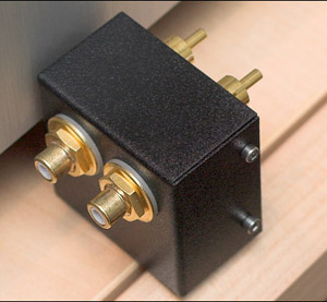

        Längst ut till vänster hittar vi RIAA ingången för MM pickup, om man
        vill spela med en MC Pickup får man koppla in denna lilla tingest.

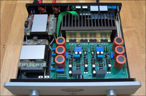

        Då tar vi oss en titt under locket för att se hur en Fransman gör det.
        Det ser mycket rent och strukturerat ut.  |
          Det
        första som man ser är att det finns inga toroid transformatorer utan man
        använder sig av transformatorer där sekundär och primärlindningen har
        mindre kapacitiv koppling och som har betydligt större järnkärnor.
        Järnkärnan är gjord som ”dubbelt C”. Plåten som används till kärnorna
        skall vara en korn-orienterad plåt enligt YBA’s white paper. Motivet till
        att använda denna dyrare transformatorvariant är enligt YBA att de skall
        ge ett mer ”musikaliskt” slutresultat.
        Det finns tekniska skillnader på toroid transformatorer och de YBA
        använder.   |
        Förutom
        skillnaden i kapacitivkoppling som jag talade om ovan så påverkar
        järnkärnan hur transformatorn jobbar under lastvariationer. Det finns
        mer att läsa om transformatorer i bruksanvisningen på YBA’s hemsida för
        den vetgirige.
        Det finns
        bara en kylfläns för att kyla sluttransistorerna, och den är inte av det
        större slaget. Trots detta så blir förstärkaren aldrig varm, dessutom
        rekommenderar man att den alltid skall vara påslagen. Att den aldrig
        blir varm menar YBA påverkar tillförlitligheten samt att man undviker
        termisk stress av komponenterna. För att lyckas med konststycket att få
        förstärkaren att gå så svalt har man en konstruktion som kallas Class
        Alpha amplifier.
