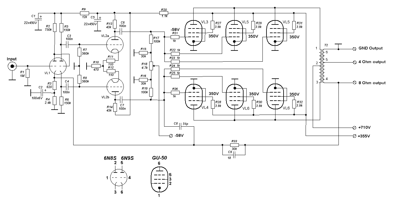

Hej,
Har under flera år letar efter ett lämpligt pappa/son projekt. Har växlat mellan GU50, 811, EL156 och slutligen bestämt mig för SET GM70.Far min har kunskap och erfarenhet så själva byggandet blir inga problem. Hittade detta projekt på en kroatisk hemsida för några dagar sedan.
Innan jag sätter i gång med bygget skulle jag vilja höra era kommentarer och förslag på hur man eventuellt kan förbättra bygget.
Tacksam för kommentarer!

Ser ut att kunna funka. Personligen hade jag bytt R1 (11k 20W) mot en anoddrossel på minst 30H och sänkt matningsspänningen från 420V till kanske 250V, men det är helt och hållet enligt mina egna designfilosofier.
Problemet med GM70 är väl att hitta vettiga rörhållare till dem, riktiga verkar omöjliga att få tag på och det man hittar på Ebay är uppborrade Septarsocklar som funkar illa.

Kanske ersätta R1, C1 samt R8 med en IT-trafo (ex LL1660/xx)
Att driva stora trioder är mycket krävande för drivern pga dess millerkapacitans
Induktiv last (som Fuling tipsade om ovan) ger drivern större sving och lägre förluster i lasten.
Med en Lundahl trafo efter drivern kan du omforma detta utökade sving till kraft genom att sänka utgångsimpedansen (step down).
Jag har inte räknat/simulerat
En tanke bara

Det är inte jätte enkelt att hitta utgångstransformatorer för den förstärkaren till ett vettigt pris. Har kontaktad Edcor (som inte kan leverera i detta fallet)och F.I.A.T Trasformatori ( www.fiat-trasformatori.it ) som inte ens svarar på mail. Lundahl kostar en slant, blir svårt att genomföra ekonomiskt....

Jag skulle nog säga att man får ungefär vad man betalar för när det gäller utgångstransformatorer
Inget fel i billigare transformatorer, det handlar mer om att göra ett medvetet val, var man lägger ribban.
Ett par dyra utgångstrafos på en halvdan förstärkare i övrig är att slänga pengar i sjön.
Och det omvända, skall man köpa dyra trafos, så bör man kosta på övriga konstruktionen i samma grad.
Mellanklass trafos kan ge ett helt okey resultat, men vill man ha ut det där lilla extra så krävs nog tyvärr en ganska stor investering i ingående delar.
Synd att Per inte kunde erbjuda ett passande alternativ
Lundahl anses ju av många vara ett mycket prisvärt alternativ jämfört med konkurrenter i den högsta divisionen (jmfr t.ex med märken som Audio Note, Tango, Hashimoto eller Tamura)
GM70 är ju i princip ett 211-rör om jag inte har fel, dvs ett hög-impedivt rör (hög spänning /låg ström), vilket innebär att trafon blir komplicerad att tillverka
En annan väg att gå för att uppnå samma effekt är att välja ett lågimpedivt (låg spänning / hög ström) rör som 6C33
Detta ger en utgångstrafo med lägre lindningsförhållande, vilket är lättare att hitta och minskar kostnader och risker i hela bygget.

Men priset på ingående delar ökar också i takt med den spänning man använder, så till en rimlig budget kan andra lågimpediva rör vara ett nog så bra alternativ.
Erik nämner i en grann-tråd problemen med impedansanpassning.
Detsamma gäller för ett högimpedivt utgångsrör som skall matchas med en lågimpediv last (högtalaren)
Ett högimpedivt rör kräver en utgångstrafo med högt lindningsförhållande, vilket är svårt att tillverka utan stora förluster och begränsad bandbredd.
Det går, ingen tvekan om detta. Men där ligger förklaringen till att dessa trafos är svårfunna

Jag har själv aldrig provat PSE-kopplingar, vilket annars är ett sätt att få ner utgångsimpedansen på utgångsrör(en)
Dvs att få upp ut-effekt utan utgångstrafos med höga lindningsförhållanden.
Jag tycker dock att det strider lite mot enkelhets-principen i SE-steg
Om inte annat så krävs väldigt identiska parallella rör för att inte skapa höga dist-multipplar
Men kanske någon annan här har provat och har erfarenheter att berätta om?

Pribojen är ju en PP-stärkare med, vad jag tror, överdimensionerade transformatorer. Det finns en 75W-variant av Priboj så jag borde, även om jag väljer ett "snällt" rör som KT88, ha lite "headroom". Därför hade jag en fundering på att köra KT120 ganska snällt, dvs köra i klass A, aletrnativt triodkopplat. Några UL-uttag finns inte på trafon.
Just det - PP.
Kopplar jag om nättrafon (jag kör Superpriboj just nu) har jag 420V anodspänning - kunde vara lite mer.
Scheman:
Originalet
Super-pribojen
En variant med GU50
Reply author: Bubbel

ag tror att man realistiskt, om man pressar lite får ut 12, max 15W ur en GU50. I PP (AB) kan man plocka 60-70W.
Reply author: dB
Replied on: 2013/11/14 22:02:31
Hej,
soudbrigade, jag stör mig inte på folk som är ärliga. Du har både kunskap och erfarenhet så varför skulle någon känna sig sårad om du tycker och tänker om kondensatorer? Kör bara på, jag gillar raka rör.
Glad att jag kunde inspirera med mina utsvävningar och idéer! KT120 kan tydligen vara klurig. Bob Latino, som har konstruerat försärkaren jag har köpt, varnar att inte alla förstärkare med KT88 kan driva kt120. Här finns lite info:
http://dynacotubeaudio.forumotion.com/t325-new-tungsol-kt120-output-tube-for-dynaco-amps-first-impressions-on-4-16-10?highlight=kt120
Antar att Priboj har en bauta trafo som klarar av det mesta.
GU50#8230;. Har velat ha ett 20-25w klass A slutsteg med dessa rör. Far min har några st liggandes. Hittar tyvärr inget schema med parallella gu50 i klass A. Detta kanske hade varit nånting? Har för mig att Wavebourn experimenterade med ett slutsteg för ett tag sedan men kommer ej ihåg om det var klass A
Reply author: soundbrigade
Replied on: 2013/11/14 22:08:19
Tyskarna - Jogis Röhrenbude - har nog pysslat med en GU50-PPP. Kolla på faktiskt efter en tråd av Gastone (DIY) där han bröjat spana efter något sådant här.
Dock är den maskinen med fixbias, vilket kan vara anstötligt .... fråga Erik Andersson. <wink>

Glömde nämna att Pribojtrafarna är STORA. Jag tror att de är beredda att klara 70W uteffekt.
