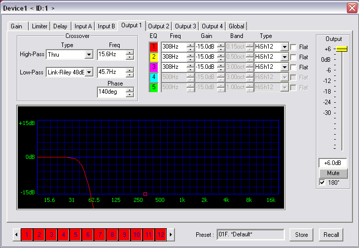

                Posted - 2010/06/09 : 16:09:09  Nu är placeringen ändrad, hjul är bra grejer   Avstånd till  topparna var och är fortfarande 330cm. Avstånd till hornöppningen  var tidigare 380cm och är nu 250cm. Det innebar en ändring av fas  från tidigare "140*/reverserad" till "0*/normal". Om jag förutsätter  att jag har en fördröjning i filtret om 3ms (utan att sätta någon  delay) så skulle det motsvara ganska precis skillnaden i avstånd.
  Edit: Har inte hittat någon siffra på vad jag har för tidsfördröjning  genom filtret men Behringers 24/96 anger 1ms (35cm) så det borde väl vara  ungefär samma i mitt filter då. |

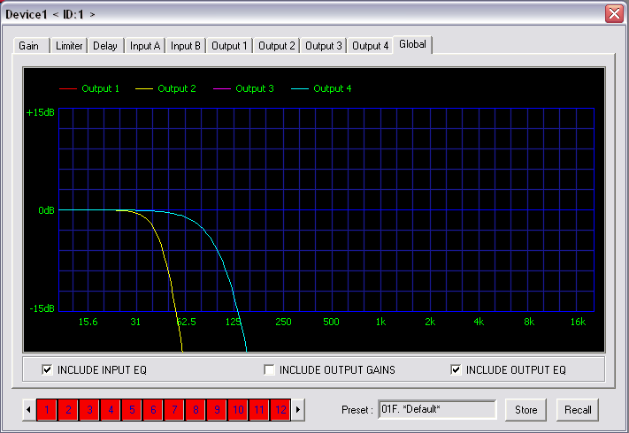

                Posted - 2010/06/09 : 13:16:00  Har testat lite med fasjustering och kom fram till en justering om  140* och reverserad utgång. Skilnaden i output ca:3db vid  delningsfrekvensen (45Hz) med normal/reverse output. Topparna är  inte delade utan får rulla av bäst dom kan. Förmodligen det som gör  att skillnaden inte blir större i nivå också.
  Förutom 8rdn/deln så använder jag även möjligheten till yterliggare  filtrering via eq'n. Jag har 5 band på ingången samt 3 band på utgångarna  satta till -15bd 308hz highshelving 12bd. Det förändrar inte själva delningens utseende.
  Edit: Jag har inte gjort någon tidskompensering av topparna då jag  inte vill köra signalen till dom genom processorn men jag skall  prova mig på att flytta hornen så nära lyssningsplatsen jag kan komma.  Idag så har jag i princip samma avstånd till subbarna som   till topparna.
  Delning gul kurva, blå kurva är eq'ad-ingång.

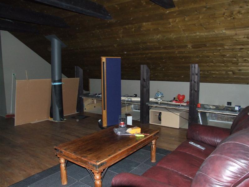

                Posted - 2010/05/24 : 23:36:37  Ja golvytan är 4,80 x 7,80   Sen tillkommer 60cm bänkyta på  varje långsida som tar bort merparten av alla "normala" möbler. |

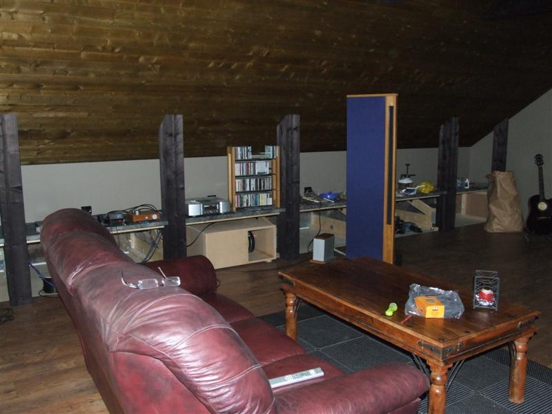

                Posted - 2010/05/23 : 16:50:02  Jag kör med Hypex DS 2.0 den syns på första bilden. Jag använder inte filtret i den (går att koppla bort) men jag skulle behöva dämpa signalen innan poten då  jag får onödigt litet justerområde på den. Nivåanpassningen mellan det digitala filtret och steget stämmer inte så bra alltså. Rummet är nästan klart, saknas bara lite foder, socklar  och räcke i trappan. Gipsskivan fungerar som fallskydd  för vovven så länge. Skall börja med med skåpstommarna snart också men har lite  annat som måste få gå före. |

                Posted - 2010/05/23 : 16:06:40  Då skall vi se   Bilder efterfrågades och kommer här.
  Jag har inte hunnit spela så mycket men det låter väldigt lovande så här långt   |

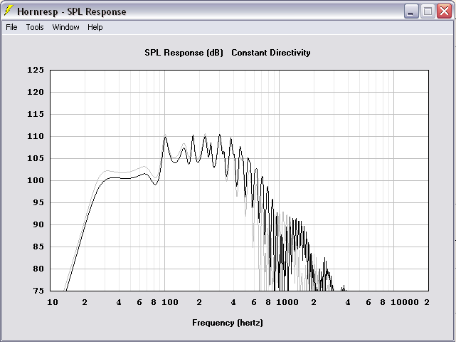

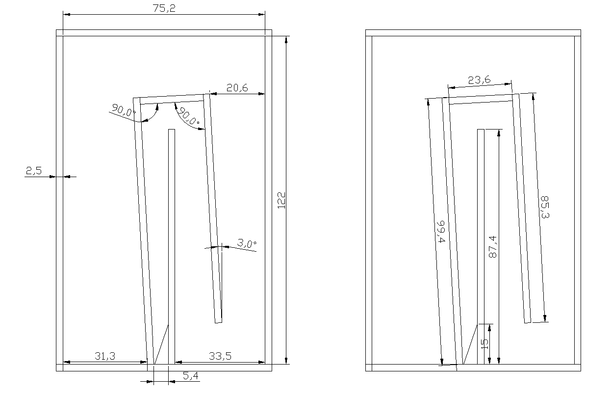

                Posted - 2009/11/17 : 23:45:30  Angående elementets eventuella bortgång så visar det sig att samma ritning med B&C 15 TBX 100 och ett ändrat mått (45cm) för att passa elementets yttermått skulle fungera nog så bra.
  http://www.soundworks-pa-shop.de/Lautsprecherchassis/B-C/B-C-Transducers/B-C-15TBX100-Lautsprecher::4594.html
  Edit: 15tbx100 i grått.

                Posted - 2009/10/04 : 12:19:00  Ritning var beställd    Mellanväggarnas bredd är 320mm (samma som elementets diameter). Ytterväggarnas bredd är 370mm. Väggtjocklek 25mm (12+1+12mm) Stagen är snedsågade med 3 graders vinkel på en sida och dom är av samma dämplimmade 25mm skiva som det övriga.
                | DahlbergAudio |
                Posted - 2009/10/01 : 09:35:30  Nog kan jag ta fram en komplett ritning på det här projektet men  jag är nästan säker på att det här elementet är på utgång. Annat element = andra mått.
  Jag fixar en ritning   men inte idag. |
