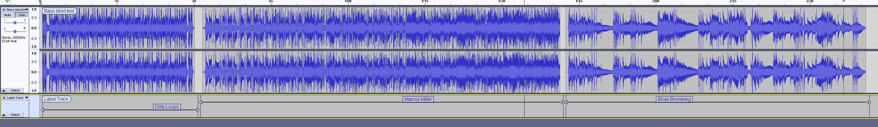

solhaga Posted - 2020/10/06 : 11:58:42
Så här blev det:
Tack peterh!

solhaga Posted - 2020/10/05 : 17:20:16
Det börjar lossna nu. Det är bara att växla mellan Selection Tool och Time Shift Tool.
Om jag gör Insert New track, sä behöver jag inte öppna ett nytt fönster.
Hittade hur man fadar.
Hittade hur man loopar (repeat).
Hur får man längre namn att synas, nu ser jag exexpelvis bara artisten?
