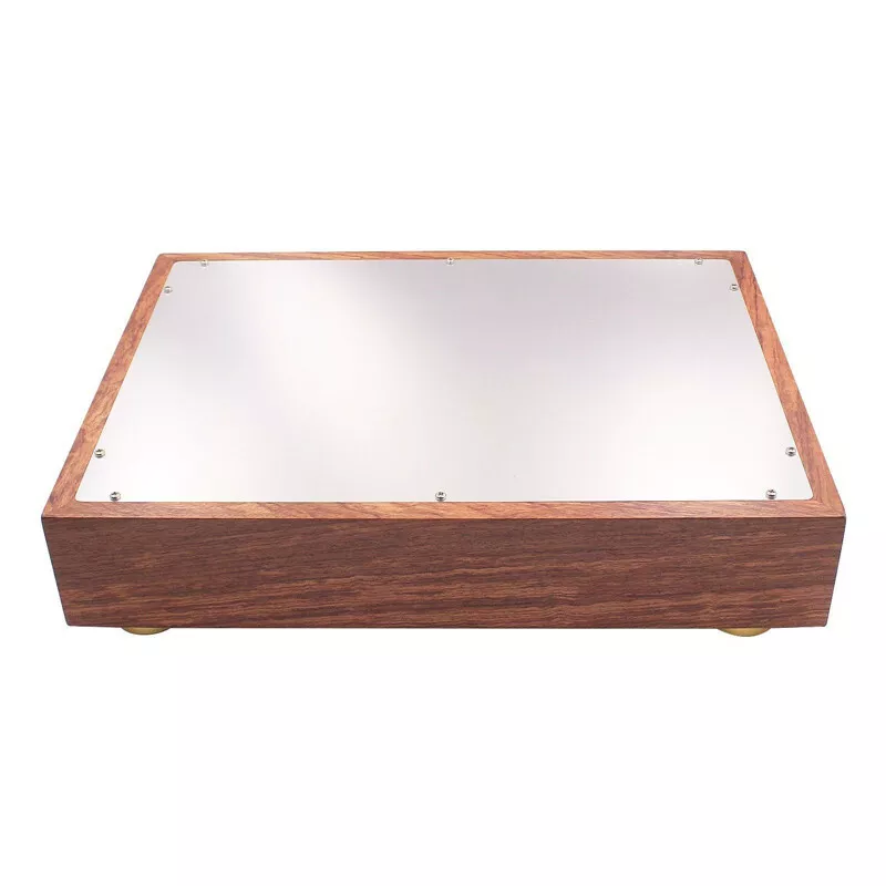

Halloj!
Är det någon som testat 3d printat ett rörchassi liknande den på bilden?

Plåtarna är vattenskurna, måtten är exakt 250*210.
Trist att du lägger ner då det inte direkt haglar in trådar och inlägg här på forumet, det hade varit kul att genomföra men nu får det bli en träram istället.

Eftersom inget gensvar inkommit på nära två månader så lägger jag ner mitt engagemang i denna tråd.
Så inget "fortsättning följer" från min sida.

Guru, ditt ord är min lag På rad och 25mm emellan. Ventilationsspringor tillkommit:
Jag tänkte inga extra ventilationshål utan att din text kunde fungera som ventilationshål
Jag återkommer med mått så snart jag kan.
Amatören Posted - 2024/09/14 : 11:01:38
Guru, mät upp dina alu-plattor så vi kan verifiera måtten. Jag vill gärna öka 210- och 250-måtten en aning för att säkerställa så plattorna får plats (helst med lite marginal) i uttagen.
På tal om, vilken färg vill du ha på ramen?

Hål för högtalarterminaler enligt önskemål, eller vill du ha dem på rad?:
Ja testa sätt dom på rad och kanske öka avståndet till 25mm.
Tänkte lite på texten, är texten "ihålig" så den kan fungera som ventilation?
Amatören Posted - 2024/09/13 : 14:43:50
Lite trångt, kanske? Kanske bör man öka avståndet lite?
Jag blir otroligt nyfiken nu när du nämnde det, vad blir tillverkningskostnaden för ett chassi med din design?
För att svara på din fråga vad slutkostnaden blir vet jag inte än, men hittills så blir printtiden 3 dagar och 1 timme. 465gram filament går åt:
Filament av god kvalité ligger väl mellan 250-350:-/kg.

Tomas J: Så länge jag är konstruktören och ingen köpt "rättigheterna" till designen så får texten vara kvar!
Det är många timmar nerlagda allaredan och fler blir det troligen!
Sen ska konstruktionen konverteras och printas också...många timmar blir det...och kostnad för filament och el...
Det har jag såklart förståelse för, det var bara en iaktagelse ifrån min sida.
Själv är jag inte intresserad av att köpa eller bygga ett, men det kan vara roligt att veta för jämförelsens skull.

Guru Posted - 2024/09/13 : 08:14:00
Skulle man även kunna lägga till 4st 8mm hål för högtalarterminaler?
Absolut! Var vill du ha dem och vilket avstånd från en kant samt mellan dem?
Mitt emellan nätbrunn och kant på baksidan med 2cm avstånd mellan terminalerna.
Om du skippar texten på sidan...
Tomas J Posted - 2024/09/12 : 15:22:57
Om du skippar texten på sidan så kan man välja åt vilket håll nätbrunnen kommer om man lägger lådan på "mage" eller "rygg"
Amatören Posted - 2024/09/12 : 11:15:03
Försänkning för plåt justerad till 4mm tjocklek, nätbrunn flyttad:
Ok?
Guru Posted - 2024/09/11 : 20:11:27
Vilket hörn vill du ha det, framifrån sett? Alltså att uttaget sitter på baksidan...
Det spelar ingen roll.
Kikade på plåten och den är 4mm
Amatören Posted - 2024/09/11 : 13:54:09
Ok, fixar det.
Tänkte att det är populärt att bygga i mono så jag placerade strömmen i mitten och ett steg på var sida, varav ett spegelvänt, för "riktig" symmetri.
Guru Posted - 2024/09/11 : 13:24:06
Typ så här?:
Ja förutom att uttaget bör sitta närmare hörnet, ungefär vid "förstärkningen"

Går det att lägga till så man kan montera denna:
Typ så här?:

solhaga Posted - 2024/09/10 : 08:52:59
Hur tänker du skärma lådan?
Guru Posted - 2024/09/10 : 08:39:29
Jag antar att botten också är en aluminiumplåt, annars tar det väldigt lång tid att "skriva ut". Jag har antagit att alu-plåten är 3mm tjock, är det korrekt?
Snyggt! Japp botten är plåt, jag kan återkomma med tjocklek.
