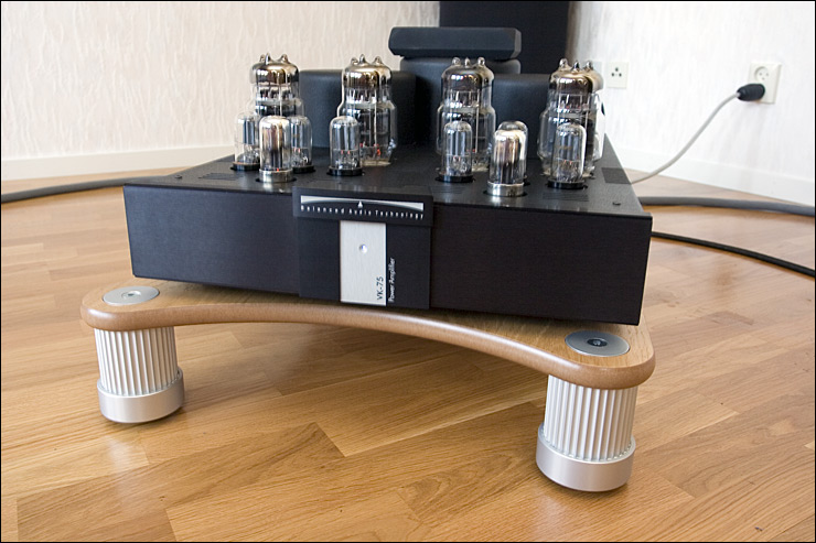

Pac Posted - 2005/09/05 : 18:14:13
Nja, det är en blixtbild från en position som mitt stativ inte fixar, då kan det bli så...
johan.björklund Posted - 2005/09/05 : 17:47:38
Hade du så bråttom att du inte kunde öka slutartiden , eller gungade bänkarna förmycket ?
Pac Posted - 2005/09/05 : 06:54:53
P.S. Nu är det ett begränsat skärpedjup som gör att förstärkaren är något suddig...

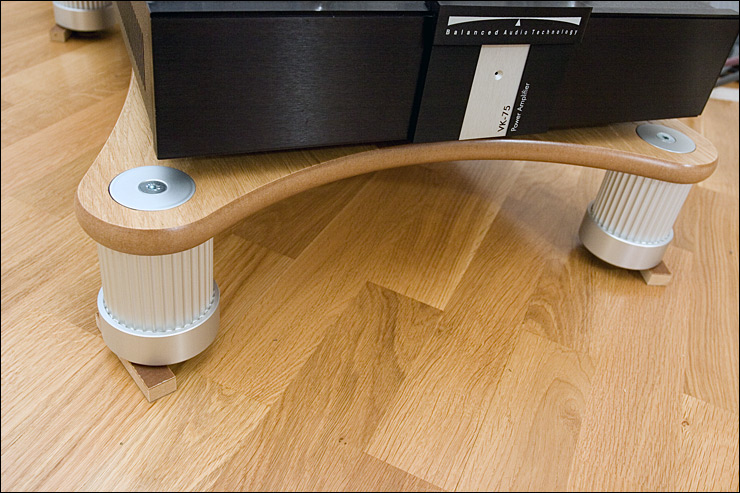

Pac Posted - 2005/09/05 : 06:42:41
Glöm nu inte att detta inte är ett test i strikt mening utan snarare en lyssning och mina tankar runt vad jag hörde. Jag hoppas att Jonas kanske kan få fram lite mätutrustning(se ovan) så att vi kan få något som inte färgas av känslor och egna omdömmen.
Jag lyssnade några gånger med stället upp-pallat på detta viset och jag upplever att jag fick liknande resultat varje gång. Ljudbilden krympte och blev mindre 3-dimensionell, basen spelade "mer stumt" och som Bernt skriver med mindre transienta egenskaper, diskanten blev mindre lättflytande och cymbalers efterklang blev mer "kraschig" samt klockor("katchiiiiiiiiiiing" i Money på Dark side of the moon...) klingade mindre rent.
Men som sagt, detta är min lyssningserfarenheter och inte verifierat med mätningar.
Pac Posted - 2005/09/05 : 06:41:10
Ja just det, det var det där med A/B/A-lyssningen också.
Jag skrev tidigare att jag hade lyssnat med och utan fjädring. Det jag gjorde var att palla upp racken så att den fjädrande funktionen i foten blev satt ur funktion.
Bernt Jansson Posted - 2005/09/05 : 00:43:42
En snabb lyssning med och utan dämpning (Fixerade fötterna med fyra MDF-bitar så det står i direktkontakt med golvet)
hemma hos Pac idag visar att det finns viss skillnad i basåtergivningen, i anslagen. Säkert kan man höra mer
skillnader men det var vad jag kunde höra direkt på ett sånt snabbtest.

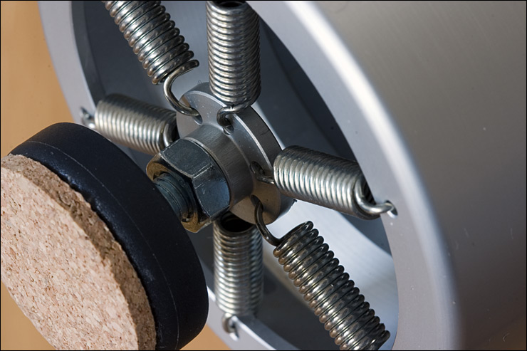

Jorma Posted - 2005/09/05 : 00:37:38
Jag har 9 fjädrar fram och 6 bak i mina monoblocksställ.
Det går att få in upp till 12 fjädrar i Disc of silence, men allt över 6 måste borras extra hål mellan dom befintliga.

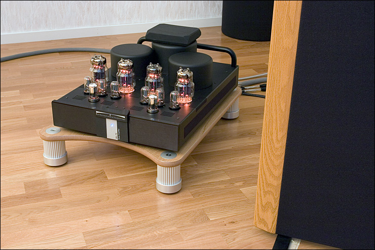

Pac Posted - 2005/09/04 : 23:22:27
När man gungade till bänken så gungade den så sävligt...
Fast det är svårt att fånga på bild, ser mest ut som dålig skärpa...

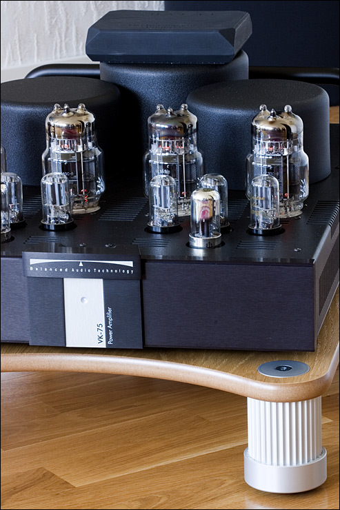

Pac Posted - 2005/09/04 : 23:18:18
Och när förstärkaren stod på den så blev det så här...
Lite glöd syns allt i 6C33'orna...

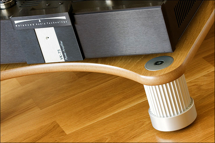

Pac Posted - 2005/09/03 : 20:42:03

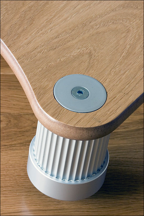

Äh, vi går lite närmare va!
Mitt slutsteg, ett Balanced Audio Technology VK75, väger väldigt olika fram och bak så ställets fötter är anpassade med 6 fjädrar i fötterna där bak och tre där fram. Det blir då en ganska jämn belastning på fötterna och om man vickar på stället så "hoppar" det inte fram och tillbaks i längsled. Just att man kan anpassa fötterna är ju ganska bra eftersom många slutsteg har sina transformatorer förskjutna i längsled så att de inte väger jämnt mellan fram och bak.

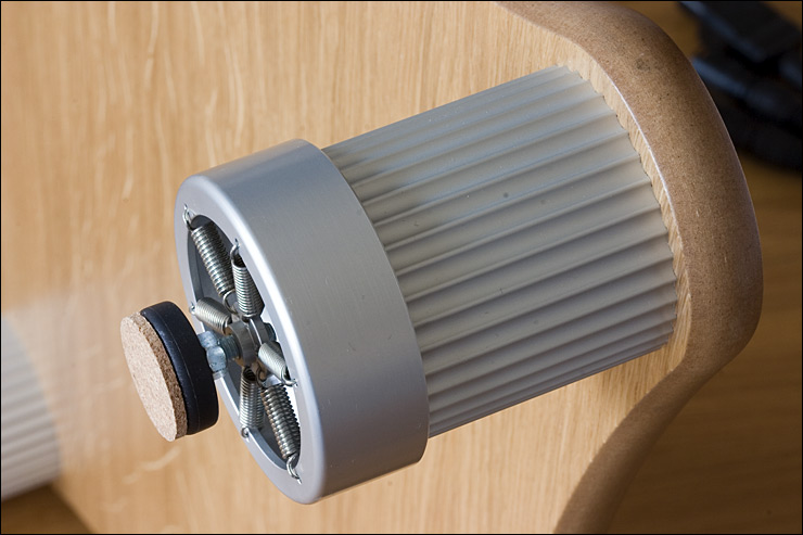

Pac Posted - 2005/09/03 : 13:02:00
Benet är altså den delen som sköter fjädringen och vänder man på hela härligheten ser det ut så här.

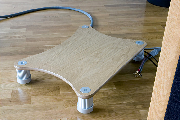

Pac Posted - 2005/09/03 : 12:23:21
Monoblockstället är en Radiushylla på korta aluminium ben och med integrerade Disc of silence som fötter.
Pac Posted - 2005/09/03 : 10:47:11
Hemma hos mig är det Radius som monblockställ som fått utstå vårat granskande...
