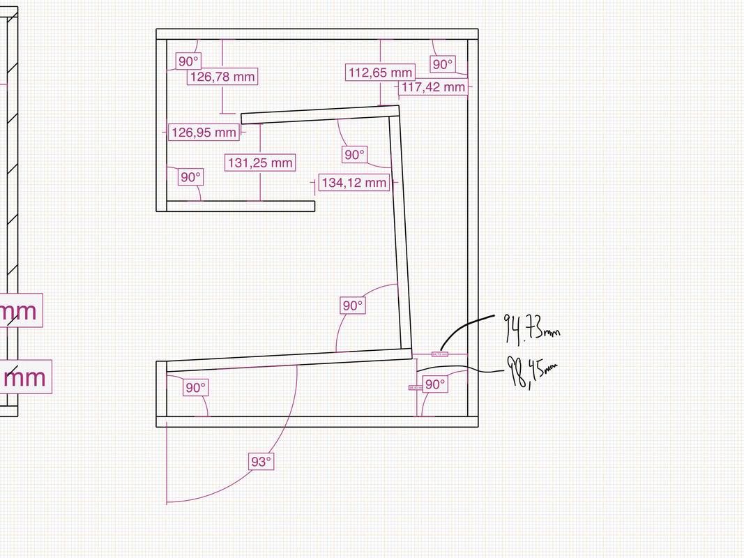

Hej. Nu är jag igång igen. Byggde fyra Tham 15 förra året men då i furuplywood. Nu har jag sågat upp alla delar till fyra nya (till) i fin björk. Nu till mina funderingar. Förra gången fick jag inte riktigt till det med måtten i horngången heller men dem låter ändå bra. Martinsson hänvisar på sin blogg i en skiss med avstånd i horngången.
Jag får inte 129,nått mm runt om som i originalritningen. Det diffar rätt mycket dels på mina IRL trots max +-1mm fel i sågningen.
När jag ritade upp dem i ett program får jag likväl inte samma som originalritningen. Trots exakta mått på alla bitar.
Hur har ni andra gjort när ni monterat?
Som ni ser på min skiss nedan så skiljer det sig rätt mycket jämfört med konstruktörens ritning.
Vad gör jag för fel?
