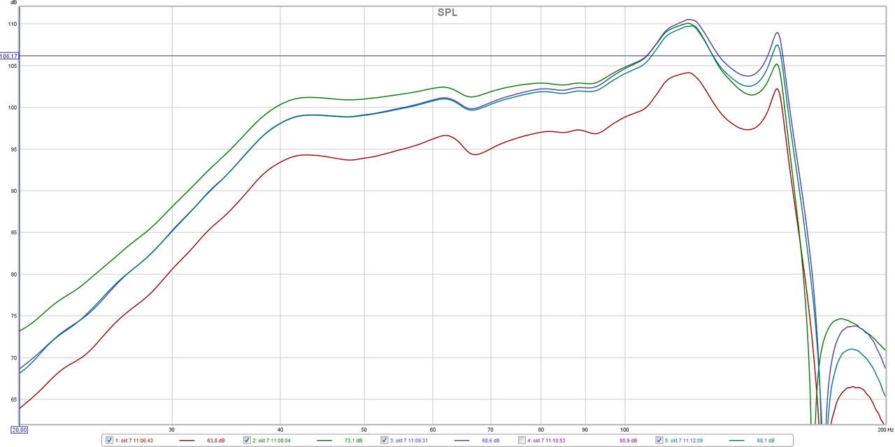

Circlomanen Posted - 2018/12/21 : 20:59:57
Här är mätt SPL och Group Delay på lite olika ställen inne i frontresonatorn på min 10 tums H-ROAR.
Jag ville se om det var nån skillnad och visst finns det nån dB skillnad mellan tex mynningstappen vid elementet och mitten av Helmholtz-kammaren.
Jag gjorde mätningarna när jag funderade på var porten skall vara.
