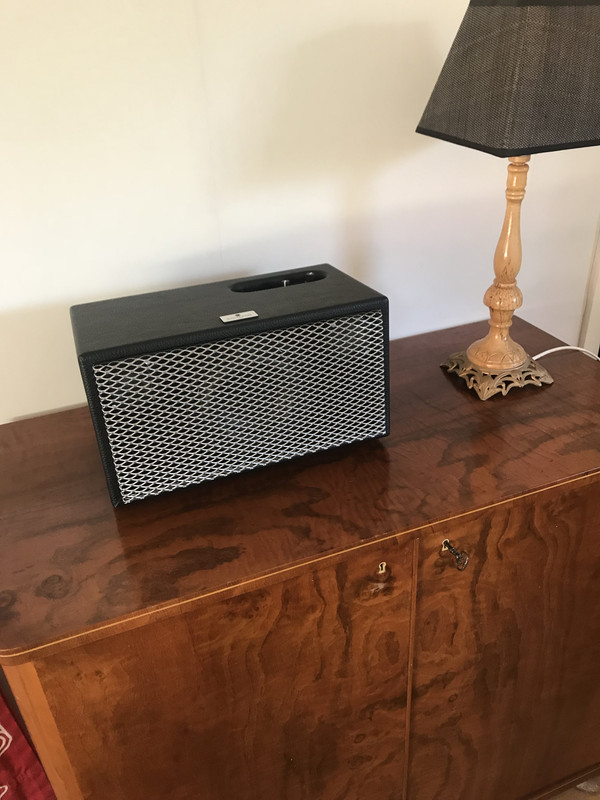

Dottern beställde en liten boombox.. Fick vara ca 35X20X20cm.. ..
Men spela lika starkt och med lika mycket bas som PA,t jag har när jag spelar med bandet.. 2 st 2X18 basar, linearray midbasar och toppar..
Nåja.. Jag nådde inte riktigt hela vägen.. men hon är hyfsad nöjd..
Det låter förvånansvärt bra och den spelar på med bra pondus..

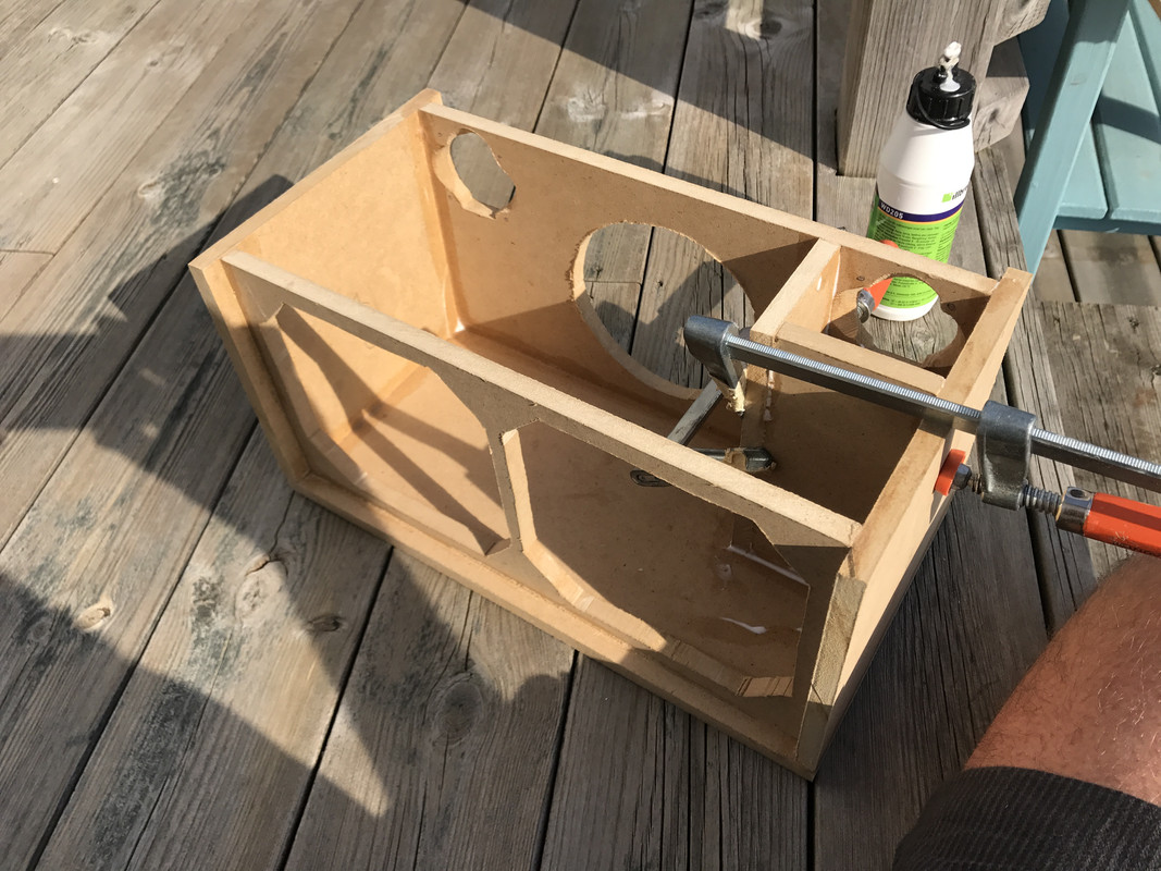

Byggd kring en liten 2.1 förstärkarmodul från kina, 2 st 2" peerless fullrange och en långslagig fantastisk liten 5" bas från Tang Band..
Fogsvans, sticksåg och mycket lim...

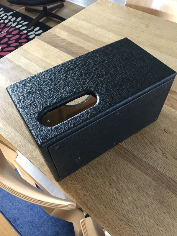

Det stämmer. jag har fräst en radie på alla kanter för en mjukare "look"
Fusklädret är lite töjbart vilket underlättade en hel del..
Kladdade på kontaktlim (gel) på både trä och tyg, lät torka och sen var det bara att vara försiktig och nogrann. Dra och trycka. Det svåraste va hörnen. .Det krävdes lite "torrförsök" att klippa och passa ihop innan jag körde på med limmet.. lite superlim användes för att "smälta" ihop skarven som nästen blev osynlig..
Tittade på ett antal youtube videos för att få grepp om tekniken. Resultatet blev över förväntan för att vara ett första försök :)

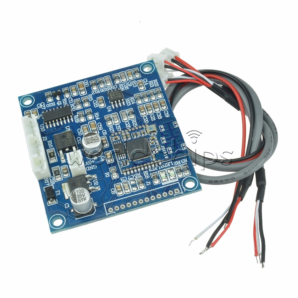

Blåtandsmodulen ligger på samma PSU som stärkaren men är avskild via en DC-DC konverterade..
För de intresserade så används den här förstärkaren..
Finns att att köpa lite överallt och kostar ingenting...
Samt den här blåtandsmodulen..
