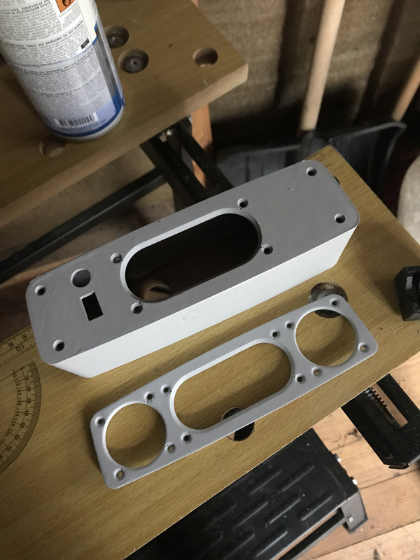

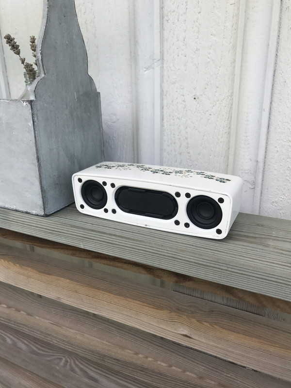

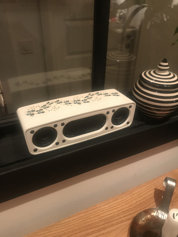

Inte så mycket boom i den här.. Men väldigt portabel och gör det den skall..
Perfekt för mig att ha med på hotell, i logen innan spelningar.. på stranden. osv osv..

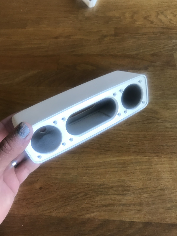

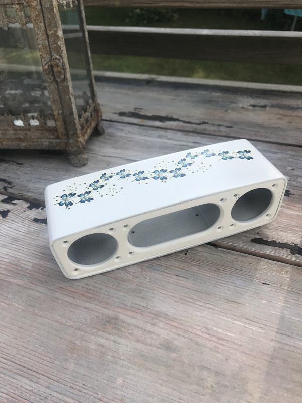

Hittade ritning på nätet,, modifierade något och skrev ut i plast.. Sjukt pilligt att få plats med allt.. Fjärilsmotivet är valt av flickorna.. inga konstigheter :)
Sprayspacklad och slipad till förbannelse... Lackad med vit billack..

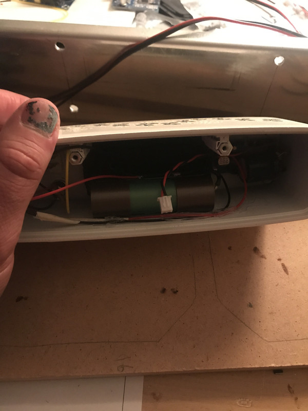

2 Pytteelement och 2 PR,s, Drivs av en liten 2 kanals blåtandstärkare..
Skall ta isär den vid tillfälle och försöka få den tätare.. den läcker som ett såll.. :)
