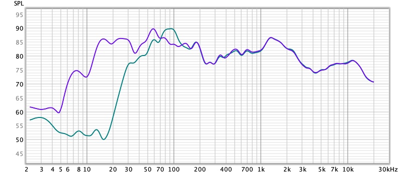

Häng inte upp dig för mycket på mätningarna. Se dem som indikatorer på vad som är "rätt" och "fel". Låter det bra så är det bra!
Om du jobbar lite mer med delningen mellan 18" och THAM12 så är du hemma. Eller gör som Martinsson menar, prova utan THAM12.

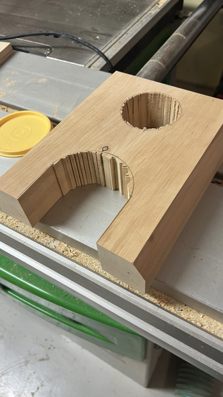

I stort sett klar med snickeriet, ska bara färdigställa diskanstativet och bygga ett elementskydd för 12 och 18 tummaren i frästa Jatobaträ profiler.

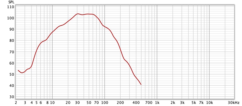

Mätning på en bas ca 15 cm från elementet, filter DBX223 delar vid ca 70Hz.

Mätning fullregister i lyssningsposition lila med bas inkopplad, grön urkopplad, svårt att mäta för en amatör, det blir stora variationer beroende på var i rummet jag mäter.

Jag tycker inte mätningarna riktigt bekräftar hur jag upplever ljudet, dippen över 2kHz förvånar, jag skulle absolut inte vilja justera den alltför mycket. Och om man ska tro på mätningen i basen verkar det ju inte finnas nåt större behov av eq där heller? Ja kanske 5-7 dB runt 20 Hz och lika mycket vid 30Hz, men i DBX223 filtret finns inga sådana möjligheter, behöver isf skaffa ett Driverack till...
Alternativet är kanske att göra tvärtom och köra bas, tham12 och midbasen via Driveracken och dela mellanregistret med DBX223, känner mig inte helt bekväm med det bara. Finns en hel del att fundera på.

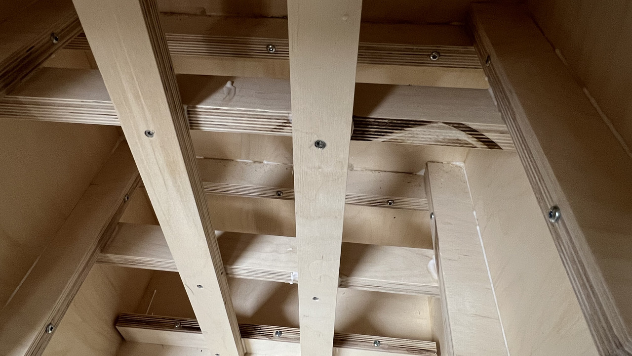

FForsman Posted - 2022/01/31 : 22:02:56
Stabilt!
FREDRIK E Posted - 2022/01/31 : 19:48:49
Har kommit en bit på väg med dom slutna lådorna, men det går inte fort. Idag har jag monterat stag i ena lådan, sågade 50 mm breda ribbor av 24 mm plyfa , rejält med lim och skruv på det, hoppas det håller.
