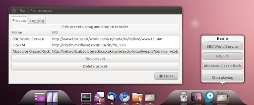

Docks
En docka är en liten minipanel där man lägger de programmen som används mest, så att skrivbordet inte blir fullt av ikoner,
och det kan se ut såhär:
På bilden syns Avant window navigator (AWN)
Det finns några olika sorters docks, och de vanligaste är AWN, Docky och Cairo dock.
Dessa kan man anpassa ytterligare genom att lägga till olika teman osv.

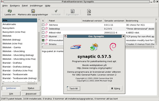

Synaptic
Synaptic är inte lika grafisk som softwarecenter. Men man får i gengäld mycket mer information och har fullständig kontroll över vad som finns på datorn.
Om du vet namnet på det paket som du vill installera eller ta bort kan du söka efter det. Klicka på Sök-knappen och ange namnet eller en kort sökterm. Du kan även söka efter paketets beskrivning (till exempel kan du söka efter paket som innehåller ordet arcade eller mathematics).
