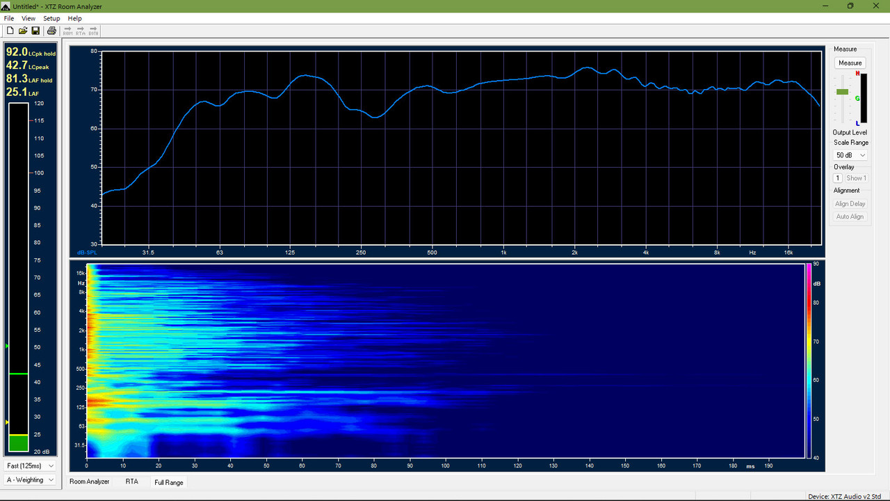

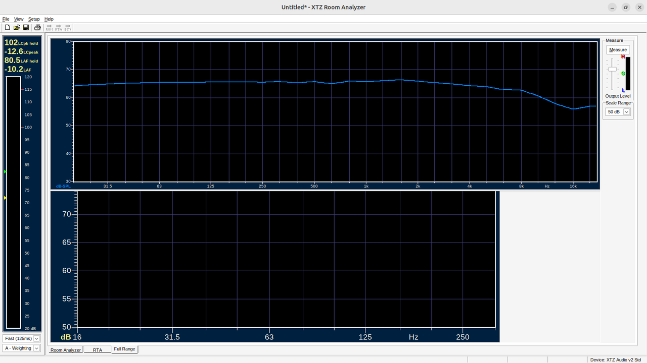

Då jag lyckat få igång min subförstärkare har jag gjort ett par mätningar på min TH Sub
De sidohögtalare jag använder är 2 vägs
TH subben:
Mätning i mynningen på TH:
Det ser ju ut precis som på simmen om inte bättre.
1meter från mynningen ser det ut såhär!:
Varför?Är detta normalt?
