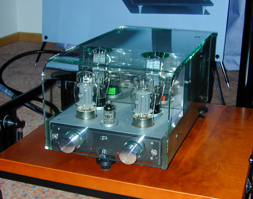

Originally posted by nin
MKT intressant läsning. Har själv en Push-pull förstärkare som vräker ut sig 150 watt i varje högtalare och bsen låter kalas. Men jag skulle också vilja lyssna på en bra SE förstärkare, någon bra i klassen 50K-100K??
Får man vara så fräck så man rekommenderar det man själv lyssnar på?
http://www.stereotimes.com/images/Amphion2.jpg (deras egen hemsida har tyvärr havererat...)
PastAudio M7B är en 300B baserade SE med ett mycket dynamiskt ljud.
