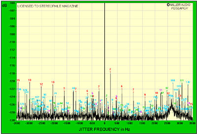

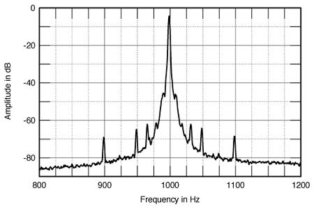

Ändå, det finns mycket gemensamt hos LP och digitalt:
Linn LP12/Lingo:
En DVD/CD spelare:
Style

För mig verkar inte sidobanden i den analoga signalen vara bara filosofiska, utan praktiska resultat av jitter i den digitala delen (?) Jämför topparna i den analoga signalen med LP avspelning. Förutom deras fördelning är de slående lika.
