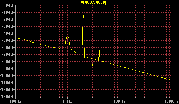

Posted - 2005/01/27 :  00:36:44  Show Profile Send ludo a Private Message
Så här nånting hade jag tänkt mej:
http://www.diyaudio.com/forums/attachment.php?s=&postid=176756&stamp=1053090022
...dvs katod kopplad till gnd och ta ut negativa ref spänningen på anodsidan...borde inte det funka?

2456 Posts
Posted - 2005/01/27 :  10:25:43  Show Profile  Visit peranders's Homepage
.... men det där var ju knappast utan motkoppling, synnerligen hårt motkopplad!
