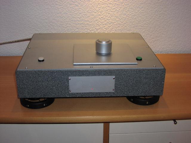

Tyskar + DYI + Hifi är ännu roligare:
http://www.methe-family.de/cd.htm (på tyska)
Hyfsat moddad PlayStation One!

I vissa tyska hifi-kretsar anses PSOne vara den (näst intill) ultimata cd-spelaren. Orsaken, vad jag förstår, är:
- mycket bra transport designad för att läsa näst intill förstörda skivor
- d/a-omvandling via processorns dsp, inte via vanlig "dac-chip"
Tyska DYNAVOX ( www.musicconnection.de ) säljer en rörbestyckad spelare baserad på PSOne. Kostar cirkus 2500 euro.

Viktigt att tänka på är att det bara är de allra tidigaste modellerna från 1995 som låter bra. Tydligen skall modellnummer kring SCPH - 1002 samt SCPH - 5002 vara bäst. PSOne, den senaste modellen med nytt utseende, samt PS2 skall tydligen vara ljudmässiga katastrofer.
Allt, och jag manar verkligen ALLT, om Playstation och moddning... (tyvärr på tyska):
http://www.playfidelity.com/
Edited by - freann on 2005/03/02 12:00:01
