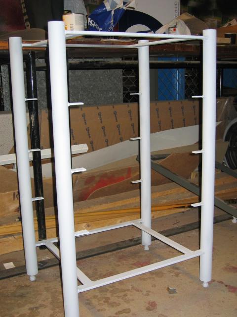

Så var det äntligen dags! Drygt en veckas ledighet från pluggandet och ett stort GDS-behov.
Tanken var att bygga ett stabilt och funktionellt rack till mina stereoprylar som dessutom inte gör bort sig i vardagsrummet. Till detta behövdes även matchade stativ till HFLS-1:orna.
Som vanligt är jag värdelös på att fota under byggandets gång men här kommer iaf lite bilder.

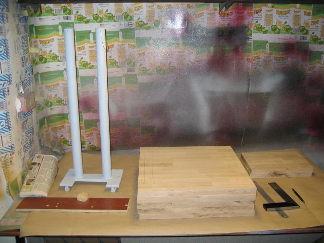

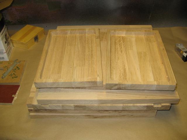

Halvfärgdigt stativ samt ekskivor med måtten 470x470x26.

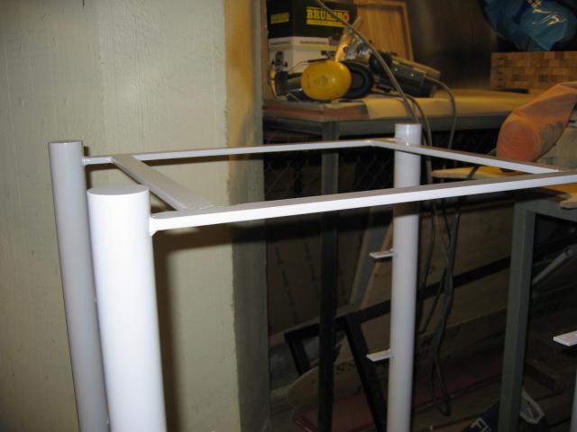

Racket färdigsvetsat och grundat en gång. Rören är 42mm i diameter och avståndet mellan hyllplanen ca 150mm med en total höjd på ca 850mm.

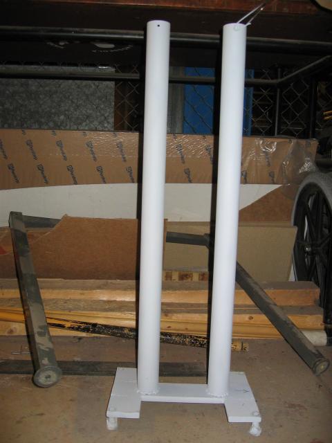

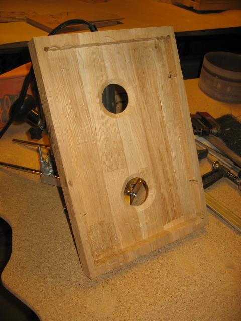

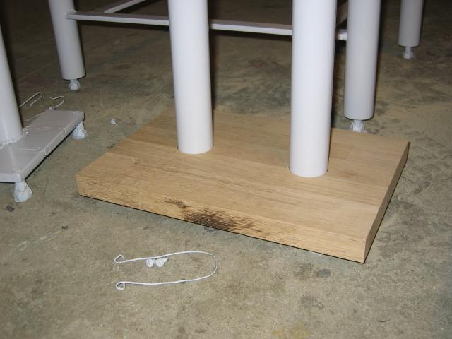

Ytterligare en bild på ett av stativen. Total höjd är strax över 750mm. Botten är plattjärn 60x12mm med 12mm bult gängad i för att kunna justera så att det står rakt och stabilt.

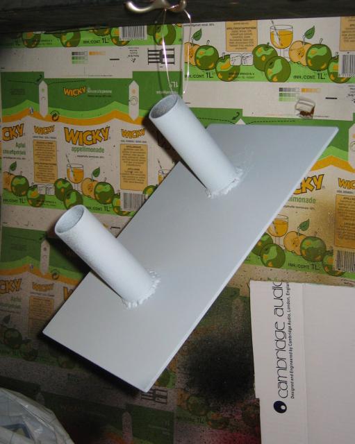

Denna platta ska sitta ovanpå stativet. Anledningen till att den är separerad är att en ekskiva ska "träs på" foten till stativet. Ytterligare en fördel är att man kan fylla röret med allsköns skrot =)

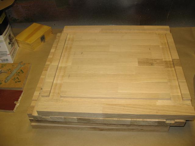

Ekskivorna frästa. Överst ser man skivorna som ska ligga ovanpå stativfoten. Metallen är då helt nerfräst i skivan.
Mer skivor, denna ska ligga högst upp...

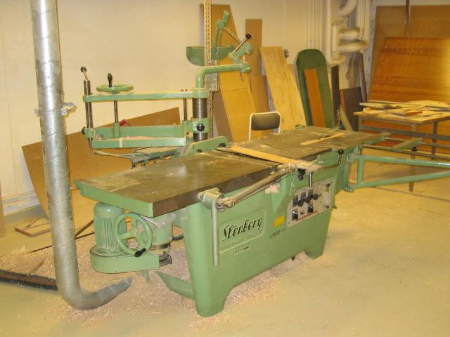

Sist men inte minst en bild på snickerimaskinen jag använde för att fräsa. Hittade denna i en gammal nerlagd verkstad på skolan. Blev nästan tårögd av den totala vanskötsel den utsatts för. Såg och hyvel var oanvändbar

Så här kommer stativen se ut. Dock är skivan inte slipad än.

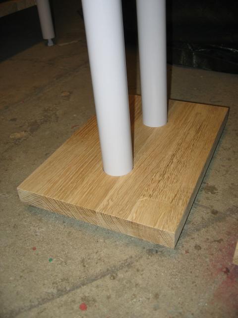

Närbild på "locken" till högtalarstativen. 26mm stavlimmad ekskiva väger i stort sett ingetting när den är helt urfräst.

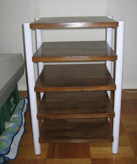

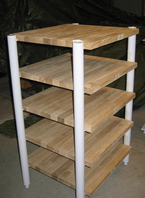

Racket så som det är tänkt att se ut. Här med obehandlade skivor.
Foten på ett av högtalarstativen. En 26mm ekskiva väger inte så mycket när man karvat ut större delen av den =)

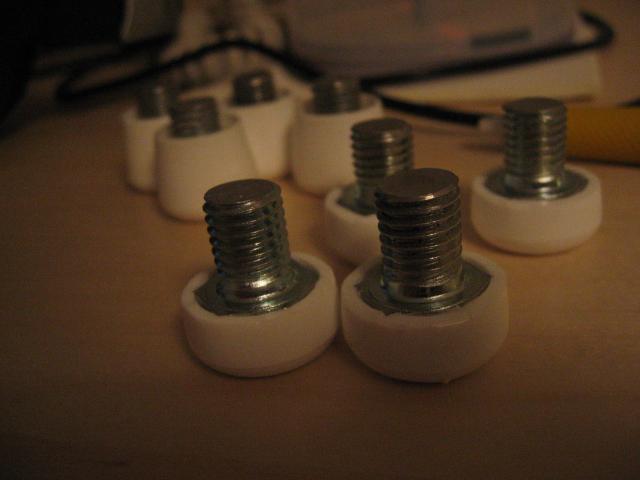

Korning närbild på fötterna som ska sitta under racket (muttrar svetsade en bit upp i rören) samt under stativen. 12mm bult med smått trimmade ändploppar.

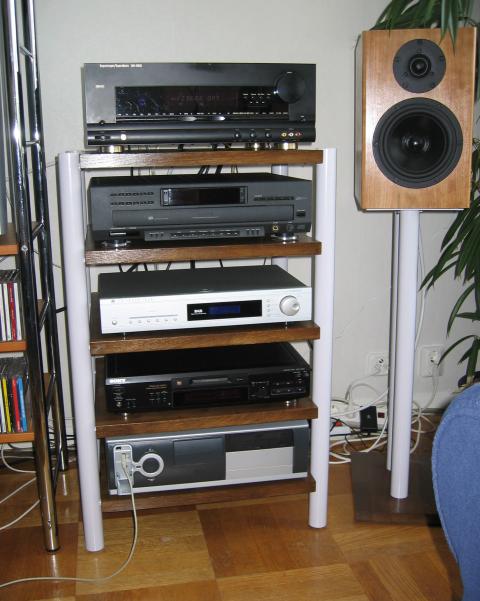

Så där ja, nu var det klart. Nåja, har kommit fram till att jag totalt misslyckades med färgvalet på stålrören Ska lacka dem i en mellangrå- alternativt metallicgrå färg.
Tomt rack
Rack med prylar samt en liten glimt av högtalarstativet. Allt annat skräp som syns ska städas upp, en TV-bänk är på ritningsstadiet...

Posted - 2005/04/18 :  06:29:34  Show Profile Send ohmega a Private Message
Lacka om hyllplanen i svart eller grått är inte intressant då?
Det är ju svårt det där. Försöker att skapa en "bild i huvudet" hur det kommer ta sig ut.
php
237 Posts
Posted - 2005/04/18 :  19:14:40  Show Profile  Visit php's Homepage Send php a Private Message
Det känns lite som att sätta en Lada-kaross på en Super-7 =) Skivorna är massiv stavlimmad ek och har en otrolig lyster efter betsningen och lackningen. Det är dessutom tämligen enkelt att lacka om metalldelarna igen.

Jag var å jagade efter insperation på nätet igår efter inlägget...men det var svårt att hitta nåt relevant elller jämförbart...jag funderar också på grått....om det ser bäst ut med metalic eller lite mörkgrått med "struktur" på ytan - hur får man till det....jaja....fram med sandpappret bara..
Fisksmisk ola
1763 Posts
Posted - 2005/04/19 :  22:32:13  Show Profile  Visit Fisksmisk ola's Homepage Send Fisksmisk ola a Private Message
Nej nej nej, det är oerhört läckert med vitt!
Det du borde gjort annorlunda är behandlingen på trät.
Euroline - T-Amp - DIY
Fimax
530 Posts
Posted - 2005/04/19 :  23:03:09  Show Profile Send Fimax a Private Message
de vita rören är fula, bort!
Brun metallic eller svart hammarslaglack, sedan blir det fin fint.
