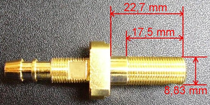

Om man inte tycker att det är som "dag och natt" i skillnad mellan kontaktdon utam mer tycker att god kontakt är bra så funkar ju lite billigare grejor bra som de du visat till exempel. Jag har handlat ett par gånger från Media Sun på Ebay vilket fungerat oklanderligt. De har följande beroende på dagsutbud:
http://stores.ebay.de/media-sun_Polklemmen_W0QQcolZ4QQdirZ1QQftidZ2QQtZkm
Och i synnerhet denna för facila EUR 12.00 per PAR:
http://cgi.ebay.de/High-End-Polklemmen-Bananenbuchsen-1112_W0QQitemZ7531869015QQcategoryZ36674QQcmdZViewItem

Posted - 2005/08/15 :  15:32:11  Show Profile Send EngelholmAudio a Private Message
De senaste BoxCon jag har har genomgående hål.
UrSv: Dessa......tycker jag är för skramliga, dom ger mig inget gott kvalitetsintryck.
Tyvärr anser jag dessa...
...vara lite för korta. Klarar precis 19 mm MDF men absolut inget mer.

Som högtalarkonstruktör är givetvis som exempel dessa:
http://cgi.ebay.de/High-End-Polklemmen-Bananenbuchsen-1112_W0QQitemZ7531869015QQcategoryZ36674QQcmdZViewItem ett utmärkt alternativ och till dem fixar du en metallplatta i lämplig form, design till dina högtalare.
Har själv använt dessa från Mediasun flera gånger som exempel på mina AC kloner:
Graverad mässingsplatta som underlag.
På kommande EALS finns de också dock på en annan typ av platta. Riktigt stabila skruvar är det med låsning för såväl banan som spade.
Rejäla kontakter på lämpligt uderlag ser proffsigt ut, har flera gånger funderat varför många olika dyra komersiella högtalare har skitfula plastterminaler. En terminal med proffsigt anpassat utseende borde inte ta allt för stor del av priset på en högtalare.

UrSv
2787 Posts
Posted - 2005/08/31 :  22:14:58  Show Profile Send UrSv a Private Message
Haakan:
EUR 54 för enkel och EUR 65 för dubbel.
mangew:
Exakt. Det är de där jag använt och länkade till ovan tidigare. Bra grejor för oförskämt lite pengar.
