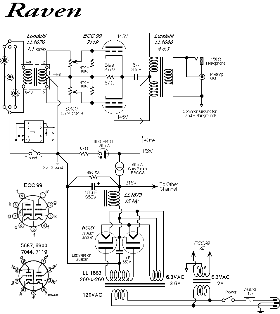

Posted - 2005/09/05 :  09:02:31  Show Profile Send OlaH a Private Message
Den här kanske http://www.nutshellhifi.com/Raven-MarkII.gif
ganska lik Raliegh steget,= inget nytt under solen
