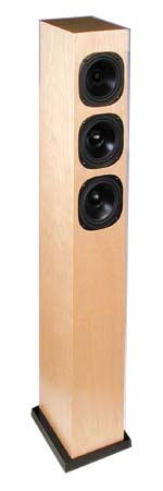

Technische Daten:
Maße (Höhe x Breite x Tiefe): 1050 x 160 x 220 mm
Belastbarkeit (Nenn): 120/150 Watt
mittlerer Kennschalldruck: 88 dB (1W/1m)
Impedanz: 4 Ohm
Der Intertechnik-Bausatz enthält:
1 x Koaxialchassis SEAS WP14 Coax
2 x Tiefmitteltöner SEAS WP14S
1 x Anschlussterminal K30 AU
2 x Dämmmaterial Sonofil
Dichtband
1 x Bondum 800
Kabel Spirit of high Silver 225
Schrauben LIK sv
Aquariumsand 7.5 kg (nicht im Lieferumfang)
Beschreibung und Bauplan
Denna har en WP14 som verkar vara en koax av p14rcy modell.
http://www.lautsprechershop.de/
