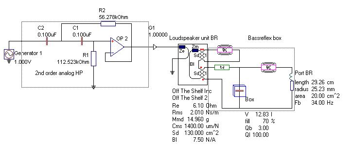

Tänkte eventuellt införskaffa detta program, men ville först testa om det var svåranvänt = ingen ide för novisen.
Jag går bet på demon! Jag hittar ingenstans att lägga in högtalarparametrar, eller någonting för den delen. I instrutionerna står att man kan klicka och ändra, men det fungerar inte alls. Någon som vet om demo-versionen är låst på detta, eller om jag bara är totalt pundad?

Fortfarande kört. Installationen gick bra, och jag kan få upp exemplen, men jag kan inte ändra något eller hittar inte menyn som beskrivs i manualen, där exemplvis elementparametrarna skall läggas in. Jag har inte tagit kontakt med tillverkaren ännu. Hoppas fortfarande på att någon på forumet kan ge en hint.

Klicka på bilden som har texten "LoudSpeaker unit BR" ovanför sig.
Vänster eller högerknapp är det... Har inte tillgång till programet på denna datorn...
Kolla in http://www.ijdata.com/LspCAD%206%20manual.pdf på sidan 54 så beskrivs denna komponent.

Vänsterklick enkel eller dubbel =inget händer.
Högerklick = Kommer upp dialogruta där jag kan lägga in "passive LP/HP filter". Inga TS parametrar.
Jag har mailat IJdata. Lär inte få svar innan måndag-tisdag, i bästa fall.
Ominstallerat programmet utan att något blir bättre.

Har du verkligen muspekaren PÅ den fyrkantiga symbolen för T/S parameter elementet?
På valifritt ställe på TOM yta för man det du säger...
Men har du det så är det onekligen fel på demot och Ingemar kommer troligen att fixa det så fort det går :)

Ingemar återkom faktiskt med svar redan efter ett par timmar. På fredag kväll. All heder. Han frågar dock bara om jag har klickat på rätt sätt, vilket det verkar som jag har gjort, och hänvisar till ett exempel i en pdf-fil. Jag får dock fortfarande inte fram dom fönstren som visas i filen. Jag hoppas att han återkommer på måndag med ytterligare information. Det verkar som det är något skumt med min demo.
