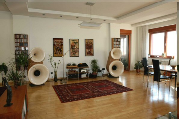

Jag har aldrig byggt en högtalare i hela mitt liv men jag har just blivit biten av tanken på hornhögtalare och tänkte att det kanske blir billigare (allt är relativt) och dessutom roligare att bygga själv.
Min tanke är att bygga något mindre som jag sedan kan använda och bygga ut när jag flyttar till ett större rum. Inspirationen kommer från de två tyska tillverkarna Cessaro Horn Acoustics och Hornfabrik, som erbjuder färdiga högtalare som kan uppgraderas allt eftersom. Dessa är dock extremt dyra.
Hornfabrik
Min fråga är nu: är jag helt dum i huvudet om jag ger mig i kast med detta? Kan man läsa sig till hur man ska göra på olika forum och lyckas göra mer eller mindre rätt först gången, eller krävs det typ 10 års DIY-erfarenhet innan saker blir som man tänkt sig?
Och en sak till, vad kan en sådan här lösning kosta i material om man bygger den själv med de bästa (nåja) delarna?
Tack på förhand!
/Nybörjar-hybris-Marc

Egentligen har jag ingen specifik budget. Tanken är att detta skulle bli ett projekt som skulle byggas på och förbättras under åren. Tror aldrig det blir aktuellt med de mest extrema japanska elementen som Goto, men kanske bra JBL eller TAD. Har ingen aning om vad ett sådant bygge kan kosta. Jag frågade Cessaro vad deras instegsmodell Alpha1 kostar och den ligger på ca 370 000 kr! Det måste väl gå att bygga någonting liknande för bra mycket mindre??
Maskinparken just nu är en Audio Aero DAC och en Berning ZH270 förstärkare men den kan ju ändras med tiden. Jag ser på sikt framför mig en triodförstärkare på 1-10 Watt.
Hedlundhornen var riktigt snygga men bygger inte de på bredbandselement? Det jag är ute efter är att så småningom skapa typ en 5-vägare...men det är på slutet vill säga. Tycker detta med tractrix-horn i trä verkar vara något att satsa på långsiktigt. Eller?

Lägg upp nån slags plan för ungefär var du vill dela systemet, så att du har frekvenser att arbeta mot. Då kanske du kan börja med att göra ett eget mellanregisterhorn, köpa ett diskanthorn och köra vanlig låda till basen.
Sen kanske du bestämmer dig för att köra en diskant till kanske 10khz, och ha en superdiskant däröver, du vill köra midbasen i horn och sen kanske hela basregistret.
Så skulle jag nog försöka göra, ha ett antal väl uttänkta delningsfrekvenser. Hornens storlek avgör ju i vilket frekvensområde de jobbar, typ, och framladdade horn ska helst inte spela ett allt för stort frekvensområde, så att till att börja med tänka ut sånt är nog bra.

Fisksmis ola, tycker det verkar bra det du säger om att lägga upp en plan för delningsfrekvenser etc. Eftersom jag tror att mellanregistret är viktigast att få rätt, tänker jag mig att jag skulle börja i den änden och välja ett bra element och sedan anpassa de exakta delningsfrekvenserna efter detta. Några element som verkar rekommenderas är JBL 375/2440/2441 och TAD 4001/4002/4003.
Sedan tänker jag mig en diskant på detta och en baslösning som till en början inte får vara för stor eftersom jag har ett litet lyssningsrum. Så någonstans skulle jag vilja lägga kompromissen i basen tills vidare och fokusera på att få mellanregister och diskant rätt inledningsvis. Och sen som du säger kunna utöka med ett mellanbashorn.
