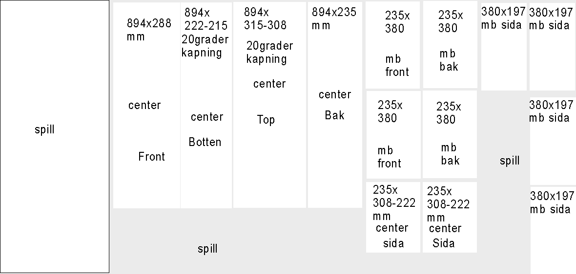

Nu har jag suttit ett tag och letat.
Men har ej hittat något smidigt bra prg för att framställa en sågmall.
Ett ex är denna.
Helst ska det ju vara nåt prg där man kan tex.
Skapar ett ex antal rutor som har den storlek man ska ha på delarna.
Sedan ska man kunna dra,vrida o vända på dom som man vill.
För att snabbt o smidigt ska kunna veta hur man får ut det mesta av en spån,mdf,etc skiva.
Heller ännu hellre skriva in alla mått på alla skivor klingans tjocklek och klicka räkna ut.
Så kommer programet att räkna ut hur du utnyttjar skivan bäst eller så få såg snitt som möjligt eller några alternativ mittimellan.
Någon som har någon ide vad man kan använda.
Har provat sketchup och några gratis cad prg men inget har varit direkt enkelt att jobba med.
Det ska ju helst vara gratis,heller mkt billigt.
Men ska jag betala för ett då ska det gå väldigt enkelt att framställa sågmallen.
Kan tänka mig att det finns fler än jag som skulle vilja hitta något liknande.

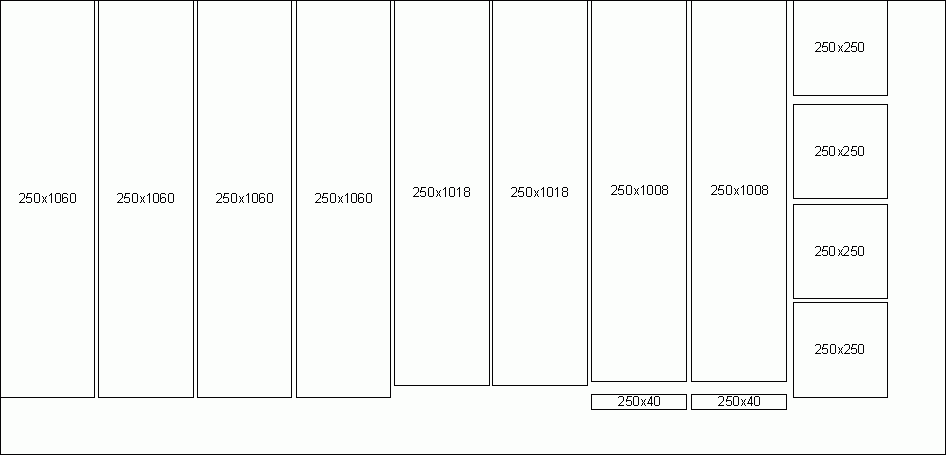

Ett trevligt program som jag använder.
Det är bara att peta in alla måtten och storleken på använd skiva
Sen räknar det ut optimala användandet av skivan.
Test hur det ser ut med 3mm såg-spill
http://web.telia.com/~u16130035/Pics/Test%20.pdf
Prova fria versionen, men det är begränsat till 30 bitar.
http://www.optimik.com/

boobs
25 Posts
Posted - 2008/09/28 :  23:55:03  Show Profile Send boobs a Private Message
Tackar för länkarna.
Har provat ett 30-40 tal av programen jag hittade till genom dessa siter.
men har inte lyckats hitta något helt (rätt) ännu.
Alla kostar ju till att börja med sedan så kan man ju prova dom men oftast så är dom väldigt begränsade då.
Har hittat några som inte har så mycket med begräsningar så att man faktist kan testa dom (om inte fullt ut så nästan).
Dessa är följande prg.
cutlogic-2d
optimik
Realcut2d
Men inget av alla dessa program.
Så har inget av dom haft funktionen att kunna välja att såga med så få snitt heller med så få omställningar som möjligt.
Något av programen hade någon slags tidsåtgång inbyggd men kunde ej användas pga demo ver och det prg kostade flera hundra dollar så näe tack.
Jag provade ACD_Canvas_9 innan jag hittade några av ovanstående programen.
Och lykades efter ett par timmar få till en bra sågmall.
ang 20 graders text och 308-222mm text.
Så är det så att centern ska ha en lutning på baffeln med 20 grader.
Sedan så skrev jag med både korta och långa mått för alla snitt.
Dvs det ska gå fort att såga med så få omställningar som möjligt.
Eftersom jag inte har några bra kontakter med sågning så blir det att handla på k-rauta,silvan,beijers,etc.
Och då så får man ju köpa hela skivan som man har börjat på.
Och varje omställning av sågen tar dom silvan 30:-,k-rauta 25:- beijers vet ej för.
Har ej lyckats att få någon sågning billigare ännu.
Så jag kännar ju mest på att få så lite omställningar av sågen som möjligt.
Ingen annan som har någon ide?
Kan ju vara bra till nästa projekt heller andra då canvas tog ett par timmar att få till en bra mall med.
