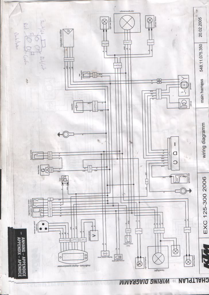

Jag var förbi en kompis för att hjälpa hans son med hojen
Det är en KTM 125.Alla lampor går sönder.Jag mäter 30-50v ac vid lamporna.
Den har svänghjulsmagnet,från den går 6st kablar,två från givaren till cdi boxen.
2 kablar verkar enl. schema gå från statorn till cdi.
2 kablar går till regulator/rectifier.
Han har testat att bytt regulatorn men det blev ingen skillnad.
Det verkar som det är ett kombinerat ac/dc elsystem?
Nån som är haj?

Kolla att likriktarna är hela?

Vad är spänningen över batteriet?
Ändras spänningen när du varvar motorn?
Vet du att den andra regulatorn är ok?
Är det någon som har varit där och pillat före dig så att det kan var felkopplat någonstans kring regulatorn?
Låter märkligt att ha blandat ac/dc, kan man ha samma jord då?

Om liktarna är korslutna, då kan det väl bli så här? Det är väl enda sättet som ac kan leta sig igenom? Efter likriktarna med glättningar så ska det ju vara dc aktigt.
Har du så hög spänning in i systemet med AC har nog precis allting rökts gissar jag. Det är ett peak värde på 70 volt för 50 volt AC, det borde inte mycket överleva. Eller? Jag baserar det här på en liten erfarenhet av mc system och teoretisk elektronik.

Jag ska testa att scanna schemat imorrn.
Undra om det är okej att lägga upp schemat?
Det finns inget batteri på cykeln.

Ok, då är det lättare för dig, då finns det inte så mycket som behöver dc förutom lampor då. Då har hojjen inte ens mätare typ?
Lägg upp schemat du. :) Men, det borde vara så att likriktarbryggan gått eller? Jag kan bara elsystem för en landsvägshoj så att säga, den här har ju inget direkt behov av DC? En lampa kan lika gärna gå på ac så då kan det vara något annat. LÄgg upp schemat du.

Schemat...

Lite lågupplöst? Jag kan inte läsa vilka komponenter som är vilka riktigt, det går att läsa ett par stycken men mer behövs för mig i alla fall.
