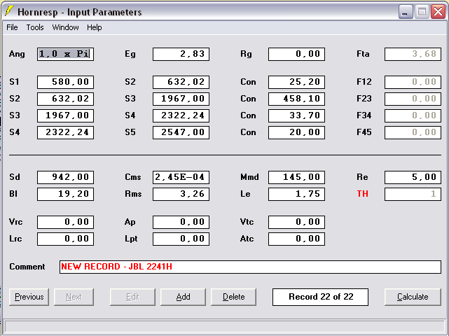

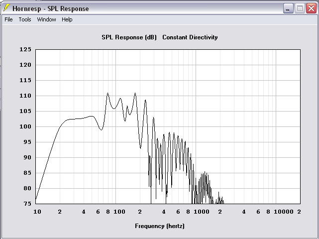

DahlbergAudio
Mästar-Harry 2005
1025 Posts
Posted - 2009/07/26 :  13:08:24  Show Profile  Visit DahlbergAudio's Homepage Send DahlbergAudio a Private Message
Utan att ha lagt ned särskilt mycket tid kom jag fram till nått sånt här. Elementet är 2241H (något med hpl hittade jag inte).
Vill du komma ned ytterliggare i frekvens så är det bara att öka på det största längdmåttet samt att öka arean på S3-5.
Edit: obs 705 liter och totallängd på pipan 538cm.
Verkar vara möjligt att få ner storleken till ca:400l med
fortsatt bra drag i botten (ca:100db vid 30hz).
Edited by - DahlbergAudio on 2009/07/26 13:52:27
FREDRIK E
102 Posts
Posted - 2009/07/26 :  20:42:23  Show Profile Send FREDRIK E a Private Message
Nej 18 Hz är nog att överdriva.
705 liter är ju inte helt vansinnigt iaf.... och 103 dB vid 30 Hz är ju rätt ok
Det blir nog att starta ett byggprojekt framöver.
Jag ska göra ett försök till att komma igång med hornresp, om jag inte lyckas kanske ni horngalningar kan hjälpa till att simma en lämplig konstruktion?
PetterPersson
5803 Posts
Posted - 2009/07/26 :  21:27:55  Show Profile  Visit PetterPersson's Homepage Send PetterPersson a Private Message
Dahlbergs förslag är dit man kommer om man vill få en snygg tonkurva.
Med 705 liter skulle jag dock isåfall bygga ett riktigt, frontladdat
horn. I annat fall skulle jag välja ett annat element än denna JBL,
för låg fs.
