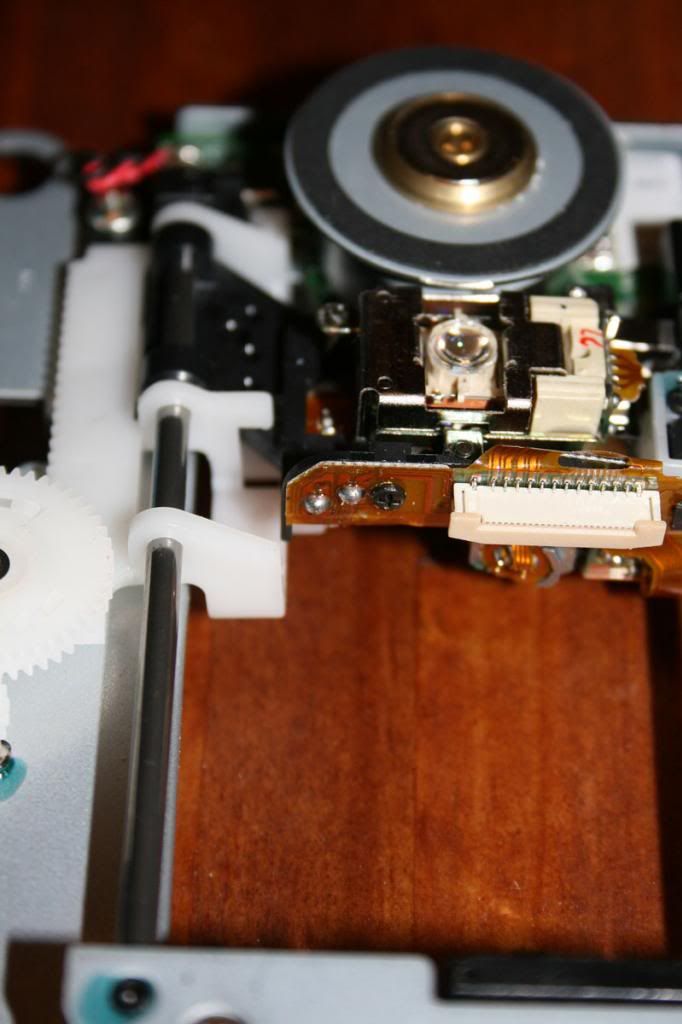

Posted - 2013/04/22 :  19:13:40  Show Profile  Visit Ryssen's Homepage Send Ryssen a Private Message
Har bytt på en DVD3910 en gång och det var plug and play.Kolla bara om det sitter en "transportsäkring" i form av en lödplutt över 2 st punkter.
Annars så ska det funka direkt.
paradigm
958 Posts
Posted - 2013/04/22 :  20:58:34  Show Profile Send paradigm a Private Message
Tack för tipset och informationen! Ska man löda bort "pluttarna" ungefär som när man ska löda loss en transistor från ett kretskort?
Finns det typ någon färgmärkning som visar var man ska löda, om man ska löda, eller ger det sig på ett naturligt sätt?

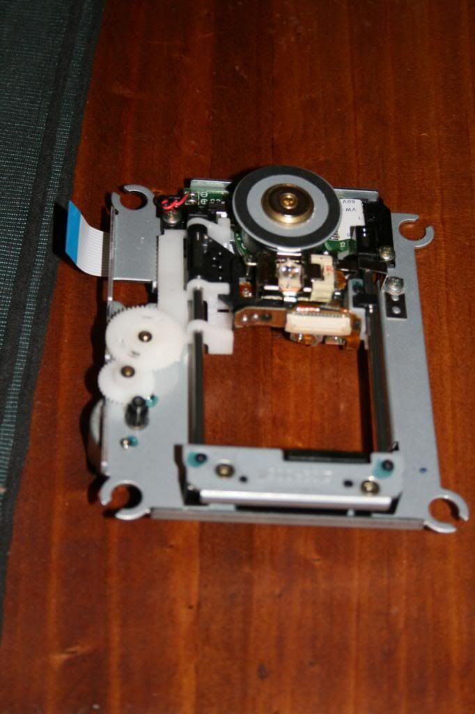

Posted - 2013/04/23 :  00:09:37  Show Profile  Visit Ryssen's Homepage Send Ryssen a Private Message
Så här ser släden ut i 3910 som jag köpte på ebay.
Och här är de 2 plupparna,bredvid den vita kontakten.Ta tennsug eller avlödningsfläta så får du bort tennet.
paradigm
958 Posts
Posted - 2013/04/23 :  08:41:25  Show Profile Send paradigm a Private Message
Ahhh, många tack för bilderna! På bilderna ser det ut som att kablarna ansluts i den vita kontakten bredvid lödpluttarna... Var det bara att lirka loss "locket" lite växelvis på var sida med två små platta instrumentmejslar och sedan trycka tillbaka locket över flatkabeln, så att den kläms fast igen?
Jag antar att det ger sig, hur jag får loss lasern från stängerna för att kunna byta laserenheten, eller är det nåt speciellt att tänka på där!?
Tacksam för varje liten skärv av information som kan underlätta bytet och inte minst för att undvika att jag förstör grejorna.
Posted - 2013/04/23 :  10:47:39  Show Profile  Visit Ryssen's Homepage Send Ryssen a Private Message
Ja det är bara att vicka på ändarna på kontakten.
Om det är själva laserenheten du köpt så sitter det 2st skruvar i plåtbiten i änden på stängerna,tror det ska räcka med dom.
Annars så ger det sig.
