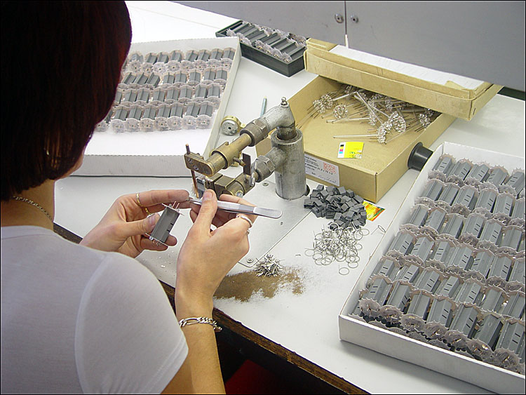

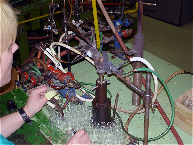

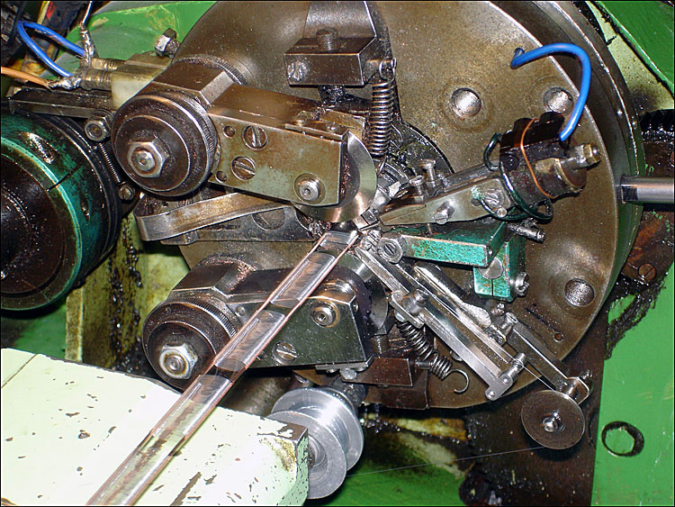

Glashöljen skall tillverkas och förberedas...
Och alla interna delar skall formas i press-, klipp- och metallformningsverktyg...

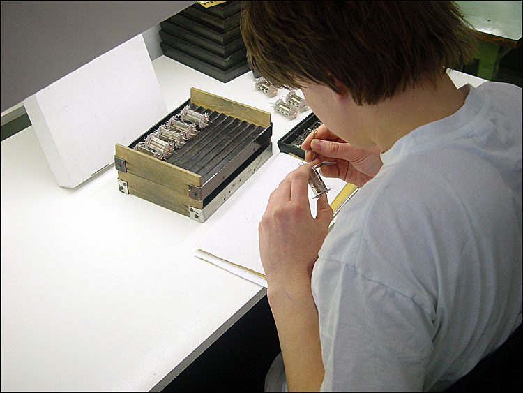

När alla delarna är tillverkade börjar själva sammasättningen...
De interna strukturerna pusslas samman...
... De löds och svetsas ihop till en enhet...

På sista bilden ligger det lite intressanta saker i lådan framför tjejen som jobbar. Det är "bottnar" till rören. Det långa glasröret är det som används för att suga vakum och högst upp i "plattan" sitter benen som man så småningom skall sätta ner i rörsockeln. Om jag förstår bilden rätt så håller hon på att ansluta de inre delarna till de benen.

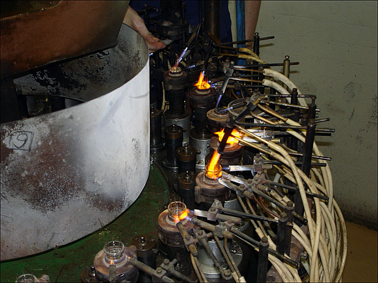

In med rören i processen för vakumsugning...
Och så trycker vi på startknappen...
Vilket fyrverkeri va???
