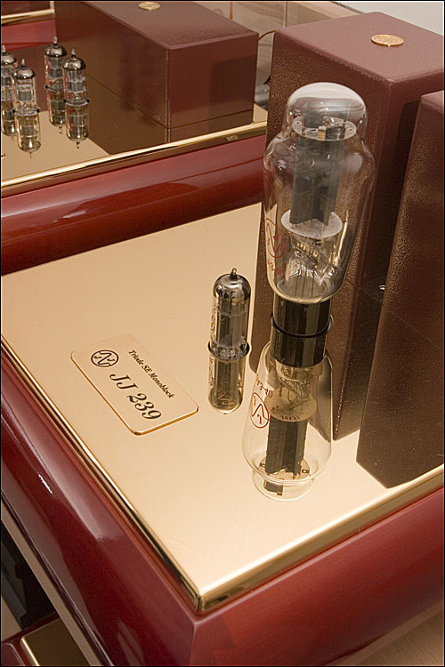

Posted - 2006/05/30 :  07:40:16  Show Profile  Visit krellmaster's Homepage Send krellmaster a Private Message  Reply
Härliga prylar. SE med 2A3 kan la inte bli så mycket kräm...fast med Lyra är det kanske inga problem.
nyfiken skeptiker
Akkelis Audio
1026 Posts
Posted - 2006/05/30 :  07:50:04  Show Profile  Visit Akkelis Audio's Homepage Send Akkelis Audio a Private Message  Reply
10 watt per monoblock ger dom.

Citerar ett svar på samma fråga från Euphonia:
JJ Electronics 2A3-40 klarar en anodspänning (Ua) på 450V. Med denna konstruktion kan de få en max effekt av 40W, kopplade i SET ger det 10W.
Det finns flera konstruktörer som applicerar en lägre arbetspunkt, ibland för att rören inte klarar mer oéller för att det kan krävas för att få ner oljud/"noise".
2A3 utvecklades som du kanske vet redan på 1930-talet, så det är ju inget nytt rör. JJ har däremot vidareutvecklat det för att klara en högre effekt. Denna fördel har du kunnat dra nytta av i sin konstruktion av t.ex. monoblocket JJ 239. En viktig ingrediens för dem i att kunna ta ut 10W och samtidigt ha ett mycket bra ljud är deras signal rör ECC99. Detta är framtaget för SET installationer och har en mycket låg THD.

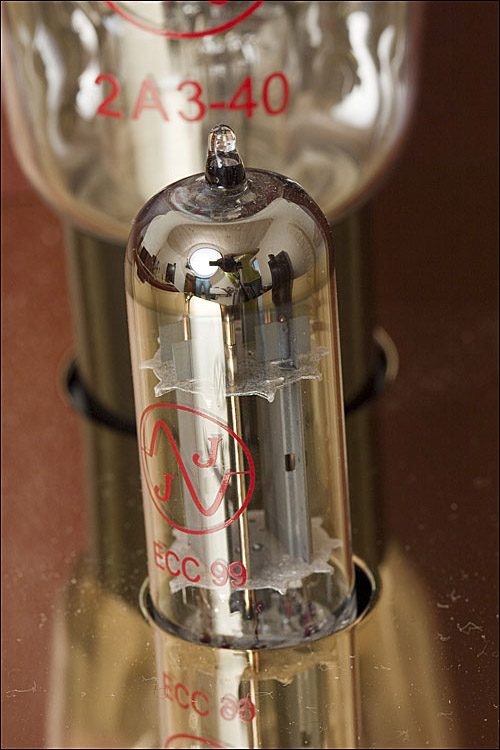

Time: ja det är ECC99 som drivrör till deras 2A3.

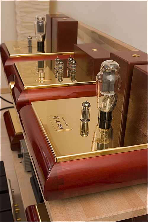

Posted - 2006/05/30 :  19:15:42  Show Profile  Visit Pac's Homepage Send Pac a Private Message  Reply
Som Akkelis skrev så är JJ-239 ett monoblock på 10W. Det betyder att WLM'erna med 98dB verkningsgrad drevs med 20W/högtalare. Det var mer än tillräckligt!
Det gick att spela rejält högt utan tillstymmelse till komprimering eller förlust av detaljer i mellanregister och diskant. Detaljupplösningen var helt enastående... Jag spelade några svåra stycken med Anders Widmark och systemet klarade pianoanslagen på ett mycket bra sätt.
Tyvärr hade det inte funnits särskilt mycket tid till att ställa in den aktiva delningen till Lyrorna så de lägsta oktaverna bumlade lite i början. Vi gjorde lite justeringar och det stramade upp basområdet ordentligt. Tar man sig mer tid att finjustera filtret blir det säkert ännu bättre.

Det satt som sagt ett ECC99 som drivrör till 2A3'an.
Det är svårt med reflekterande ytor...
Ett monoblock väger 23kg enligt deras hemsida. Det går åt ganska många drosslar och transformatorer för att det skall bli 23kg...

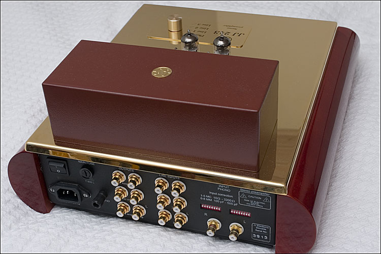

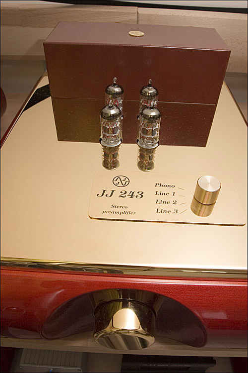

Posted - 2006/05/31 :  06:59:16  Show Profile  Visit Pac's Homepage Send Pac a Private Message  Reply
Försteget är också en rejäl sak...
Posted - 2006/05/31 :  07:16:36  Show Profile  Visit Pac's Homepage Send Pac a Private Message  Reply

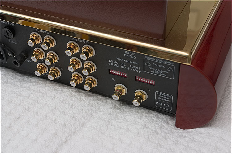

Försteget har många justeringsmöjligheter, vi tar en titt på baksidan istället och kollar in dem
Det har tre linje- och en phonoingång samt tre utgångar. Phonoingången är kopplad till ett rörbaserat(E88CC) RIAA. Så förutom de två ECC82'orna och de två ECC88'orna som sticker igenom locket ligger det fyrastycken E88CC inuti lådan.
Posted - 2006/05/31 :  07:18:19  Show Profile  Visit Pac's Homepage Send Pac a Private Message  Reply
Det är många små vippströmbrytare för att göra förstärkningen och lasten för RIAA-steget ställbara.
De tre utgångarna har tre olika funktioner.
- Ren "pass through", signalen går direkt från ingångsreläerna.
- Linjesteg utan volymkontroll, signalen går från ingångväljaren till första förstärkningssteget och sedan ut.
- Linjesteg med volymkontroll.
