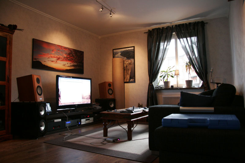

Har stora problem med stående vågor i mitt lyssningsrum som är i betong. Har läst runt en hel del här i detta underbara forum om akustik och hur man kan förändra och förbättra denna i sitt lyssningsrum.
Ni ser resultatet i bilderna nedan. Röret är avstämt runt 50Hz för att få ned puckeln där, vilket tydligt syns att den gör alldeles utmärkt! DOCK! hur sjutton kommer det sig att den hjälper upp svackan vid 90Hz med nästan 8dB? och detta ENDAST när den står exakt där bredvid högtalaren. Flyttar jag röret något fram närmre fönstret eller längre bak in i hörnet bakom högtalaren så återkommer den djupa dippen vid 90Hz!
Vore mycket tacksam för ideér vad detta kan bero på!
/Andreas

Jag tror att det blir en förstärkning runt 90hz pga att röret blir som en baffelbreddning av högtalaren. Testa att putta röret två tre decimeter bakåt.

Sundström: Intressant! och jag tror det ligger mycket i det! För flyttar man röret så att det hamnar precis utanför högtalaren, någon dm fram eller bakåt så återkommer den enorma dippen vid 90Hz! Provade även att ställa dit en tjock dyna från soffan och det blev ungefär samma effekt som att ha röret ståendes där. Varför får jag ens denna enorma dipp? Vad kan man göra för att motverka denna? mer än att ställa ett formrör mellan högtalaren och väggen ;)

Det är en stående våg mellan två paralella väggar i rummet, skulle jag tro. När baffeleffekten förstärker runt 90hz blir det kraftigare noder och svagare 90hz-noder beroende på vart i rummet du mäter.
Om du flyttar högtalarna ihop eller isär 10-15 cm så kanske stående vågen blir mindre kraftig.
