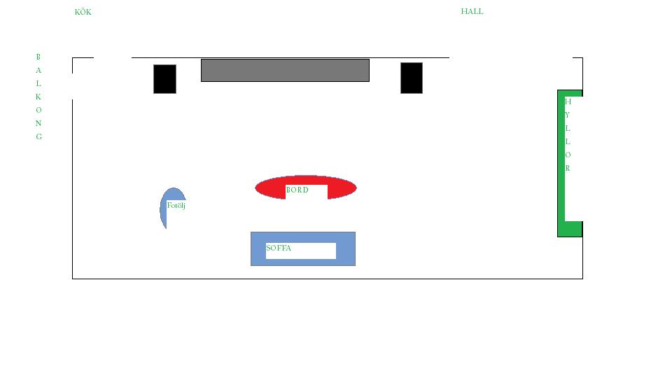

Funderar på att vända på möbleringen i rummet. Så som det är idag så spelar jag på kortsidan och märker att jag måste göra ett antal akustikförbättringar för att få det att låta bra. Bla har jag lyssningpos i en soffa dikt an mot väggen vilket ger rätt otrevliga reflexer. Har också problem att få ut högtalarna så pass långt ut från väggen som jag skulle vilja.
Problemet att istället spela på kortsidan är att jag har en öppning direkt ut mot hallen. Jag kan inte täcka för detta då det skulle se konstigt ut med en ingång till V-rummet endast ifrån köket.
Blir detta problem? Om det kan bli bra hur kan man se till att man har samma densitet och absorbering som andra sidan där väggen finns för ett ev tyg?
Kan ju bli konstigt om de dämpas olika mot ex en singelabsorbent.
Mvh/Henrik

I detta fallet kommer högtalaren sett från lyssningspositon vara mitt i en dörröppning (vänster)
Högra högtalaren har istället en betongvägg som första reflex.
Frågan är om ett tjockt draperi tar så pass mycket att jag inte märker någon skillnad.
Är inne på att sätta ett draperi i öppningen och ett på andra väggen. Men om något släpps igenom kanske det blir mer reflektion från draperiet som har betongväggen bakom, eller?
Mvh/Henrik

Skall försöka rita upp rummet i ASAP, men vad tror ni om att spela på kortsidan istället för långsidan. Tänkte isåfall ha kvar soffan mot ena långsidan och
ha tvn på andra. Dra ut en lyssningsfotölj ut i rummet. Öppningen täcks med en vikvägg och ett kraftigt tyg framför.
Kan soffan hämma ljudbilden, (om ni nu fattar ett smack hur rummet ser ut.... :)
Kommer att ha en DD10a kopplat till mina Offrande så viss kompensering fixar den nog.
Mvh/Henrik

Om det är basbummel som bekymrar, kan det med den alternativa möbleringen vara effektivare med ""nånting" lång bort i hallen, i stället för ett tunnt tyg vid dörrhålet. Om du har en hatthylla därute, pröva med att hänga upp ett gäng tröjor, täcken etc. Enkel test som inte kostar något. Sprudel (bilder på faktiskt.se) löste sina problemreflexer från vägg direkt bakom soffan med en hemsnickrad diffusor som står bakom soffan och hängs upp vid behov. Väldigt enkel men effektiv sak, dessutom snygg, -billigt inköp av spillbitar trälister i olika dimensioner och utsenden från brädgår´n vilka limmades upp på en plywoodskiva om ca 120x60 cm, tjockleken varierar mellan ca 0-15 cm.
