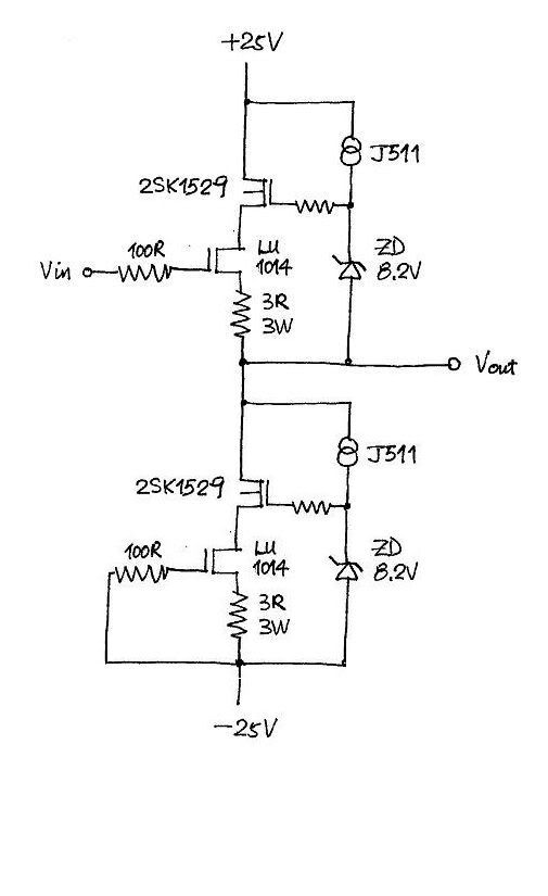

Jag byggde denna och kan rekommendera den. Har bara byggt en op-amp hörlursförstärkare innan men denna lät väldigt bra.
Till min använde jag IRFP240 ist. för 2SK1529.
Man får bara se till att ha rejäla kylare ;-)
Det går att läsa mer om den här. http://www.diyaudio.com/forums/pass-labs/95841-mosfet-follower-headphone-amplifier-3.html

Jo, det är sant. Men zix länkade till en mosfet-stärkare så jag tänkte att det var ok att tipsa om den jag byggt också. :-)
