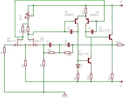

Så, då ser riaa delen ut så här.
Nu upptäcker jag att komponentbiblioteket inte är riktigt uppdaterat i den här datorn, vi får således vänta någon dag innan pcb layout kommer up, vi skall även lägga till lokal glättning och linjesteget naturligtvis.
Som synes ytterst simpelt men med de komponenter vi skall använda vill jag påstå att vi är i äkta high end teritorium.
Ingvar

Posted - 2010/02/26 :  17:13:24  Show Profile Send ludo a Private Message  Reply
Ser bra ut. Kommer säkerligen mäta bra och därmed låta hyfsat.
Det finns lite frågetecken kring val av ingångstrissor (som inte så värst lågbrusiga; hellre använda K170/BF862?) och resistorer som strömkällor. Strömspegeln kring T2 kunde kanske vara lite mer avancerad och man kanske borde sikta på att ha samma Vce-spänning över trissorna T3/T4.
EDIT
Länk till brus-/gm-data för lite olika vanligt förekommande jfetar:
http://www.diyaudio.com/forums/pass-labs/142769-b1-jfet-alternatives-list-2.html#post1815084
Visserligen är inte K117 med i uppställningen men jag tror att brusbetendet liknar j310.
Edited by - ludo on 2010/02/26 17:29:01

Posted - 2010/02/26 :  19:59:07  Show Profile Send Ingvar.Ahlberg a Private Message  Reply
Hur det mäter har jag aldrig bekymrat mig om, ens en sekund, jag har satt ihop ett ganska stort antal försteg enligt denna konfiguration, alla används fortfarande.
2SK117 är en av de få äkta Toshiba transistorer som fortfarande går att köpa, och den är ytterst lågbrusig, J310 är en utpräglad RF trissa och jämförelser är felaktiga. Denna koppling har, vorst case, EINF -140dB, kortsluten ingång, S/N i aktuell koppling blir bättre än 85dB, 0,1mV in.
Den ytterligt enkla kopplingen är just för att alla skall kunna snickra ihop det hela, utan en massa matchning och annat trams.
Att ersätta 1S1555/1N4448 dioden vid T2 med något exaktare, ja visst, så länge det inte blir krångligare.
Ingvar
