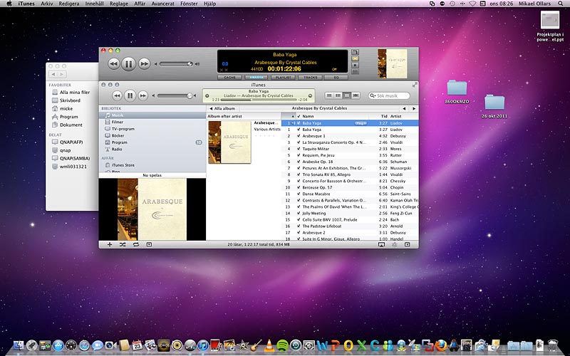

Installationen är enkel, och när du sedan startar Amarra kommer du att se nåt som påminner om detta:
Den kommer att starta din iTunes, vilken kommer att lämna ett påpekande om du kör Mac OS X Lion. "Amarra Plug-In kunde inte startas i 64-bitars läge..." påstår den och detta löser du genom att leta på iTunes i din Program-mapp, begära upp "Visa info" och kryssa i rutan "Öppna i 32-bitarsläge". Efter att du startat programmen igen skall allt vara frid och fröjd!

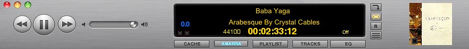

Amarras konsoll ser ut så här:
Manöverknapparna fungerar som i iTunes, inga konstigheter. Du kan även använda knapparna i iTunes. De små knapparna under displayen är de som är intressanta att veta lite om. Den första, Cache slår på avspelning från internminnet, alltså RAM.
Nästa låt du laddar kommer att generera en dialog som ser ut som denna:
Det brukar ta allt mellan en halv sekund upp till kanske 10 sek om det är en högupplöst låt på NAS i nätverket.
Knappen Amarra gör att du kan växla mellan uppspelning via Amarras "motor" eller iTunes standard. Den byter titel till iTunes och skiftar även färg om iTunes spelar upp musiken. Sedan kommer knappen Playlists, och klickar du på den kommer ett spellistefönster att dyka upp, samtidigt som Amarra-knappen tappar färgen.

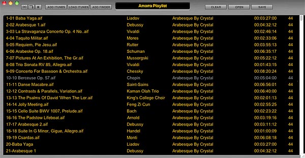

Om du vill spela ett album kan med fördel använda detta fönster. Det förhindrar nämligen att du får väntetid mellan låtarna för buffring. Tryck på knappen Clear och växla sedan till iTunes. Öppna ett album och markera alla låtar som du vill ha med i listan, växla tillbaka och välj Add iTunes-knappen. Alla markerade låtar i iTunes lyfts över till spellistan och läses in i minnet för uppspelning utan påverkan av rörligt media. Bara att trycka på play-knappen och njuta!
Knappen Tracks visar dig vilka låtar som ligger i aktuell spellista om du inte har fönstret Playlist öppet.

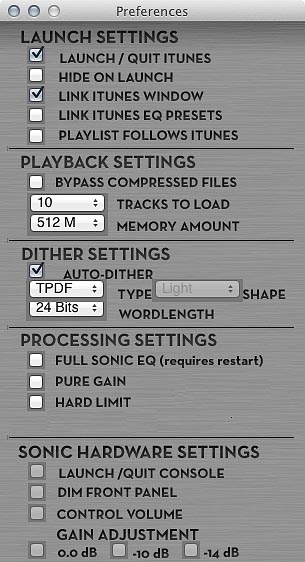

Slutligen kan det vara värt att titta in under Preferences, du hittar den med Kringla+Komma eller under Arkiv-menyn.
Här brukar jag ändra Cache-storleken till 2Gb om jag har 4Gb eller mer i maskinen. För övrigt kommer du att se att Auto-dithering ger en blå volym-indikator om du inte använder volymen (alltså fullt blås). Om du sänker volymen via iTunes fönster eller Ammaras kommer indikatorn att bli röd, vilket talar om att Amarra "dithrar" signalen för att inte introducera försämrad upplösning och dynamik vid sänkta nivåer.
Bra förklaringar finns i PDF-filen som kommer med och hamnar under Amarra-mappen i din Program-mapp.
