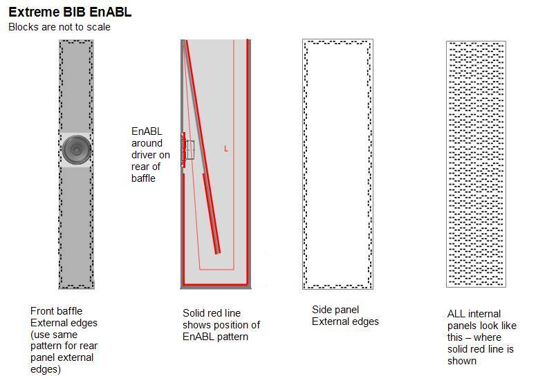

solhaga
2683 Posts
Posted - 2012/03/27 :  22:49:04  Show Profile Send solhaga a Private Message  Reply
Har du funderat på att EnABLa Bibbarna?
Bild från en tråd på diyaudio: http://www.diyaudio.com/forums/full-range/137408-extreme-bib-cabinet-enabl.html
(du måste vara inloggad på diyaudio för att se bilden)
Edited by - solhaga on 2012/03/28 14:13:17
Posted - 2012/03/27 :  23:12:03  Show Profile  Visit Ryssen's Homepage Send Ryssen a Private Message  Reply
Seriöst?
Posted - 2012/03/28 :  06:25:14  Show Profile Send Circlomanen a Private Message  Reply
Inte nu. Jag läste om EnABL på forumet lång västerut, men har svårt att trå på det. Att EnABLa element tror jag kan ge skillnader, men kanske inte på högtalarlådor?!? Det verkar knepigt, men jag är inte totalt anti. Bara lite skeptisk.
solhaga
2683 Posts
Posted - 2012/03/28 :  07:03:49  Show Profile Send solhaga a Private Message  Reply
Skulle det inte innebära en "uppmjukning" av kanteffekter?
Dock inte vid de frekvenser som en BiB vanligtvis återger, förstås.
Mickel-mackel
4935 Posts
Posted - 2012/03/28 :  07:40:59  Show Profile Send Mickel-mackel a Private Message  Reply
Jag får bara en "trasig bild".
emanuelgbg
743 Posts
Posted - 2012/03/28 :  08:43:15  Show Profile  Visit emanuelgbg's Homepage Send emanuelgbg a Private Message  Reply
så... om man sätter på tejpbitar på både insidan och utsidan av högtalaren i ett visst mönster får man ljushastighetssnabb bas, mer bas lägre ner i frekvens samt klarare mellanregister bla bla bla.
Har jag missuppfattat det hela?
Att man målar på högtalarelement kan jag ha viss förståelse för eftersom man ändrar mms och därmed fs osv = får ett annat resultat.
Posted - 2012/03/28 :  09:50:17  Show Profile Send Circlomanen a Private Message  Reply
Låt oss undvika diskution av EnABL i denna tråd så är ni snälla.
Jag har svarat på Sladdbarns förslag - som var riktat till mig.
Tror du inte på tekniken så stämm träff med nån av dom på diyaudio som förespråkar det och lyssna. Jag varken tror eller misstror tekniken då jag faktiskt inte har hört resultatet nån gång.
Det finns en lätt skepticism hos mig då jag inte förstår det hela fullt ut. Är jag uttråkad, sysslolös och nöjd med min stereo nån gång, så skulle det vara ett kul tweak att testa. Nu är min överhansfräs prio 1.
Mvh Johannes.
