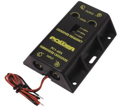

Kolla efter ett aktivt basfilter till bilstereo.
De verkar inte tillverkas o saluföras längre, men hittar han ett begagnat så är det en mycket prisvärd lösning.

Hittade ett nu, 228kr:
http://www.brl.se/sv/artiklar/ljud-och-bild-i-bil/monteringsmaterial-/delningsfilter/autoleads-pc1-625-aktivt-subwooferfilter.html

Det var inte farligt ju. Tack för tipset. Frågan är hur brant det delar?

Jag gissar på 12 el. 18 db/okt.
Kör själv med en liknande pryl för tillfället till DIY-Cerwinbasen - Biltema, ca. tio år gammal.
Den gör sitt jobb, men vill gärna brusa o brumma och inställningarna blir inte så exakta som jag önskar.
Men till utprovning eller till ett lowbudget-system fungerar det finfint.

Tänk på att det behövs 12v till delningsfiltret. De brukar inte vara känsliga så en bula funkar nog.
