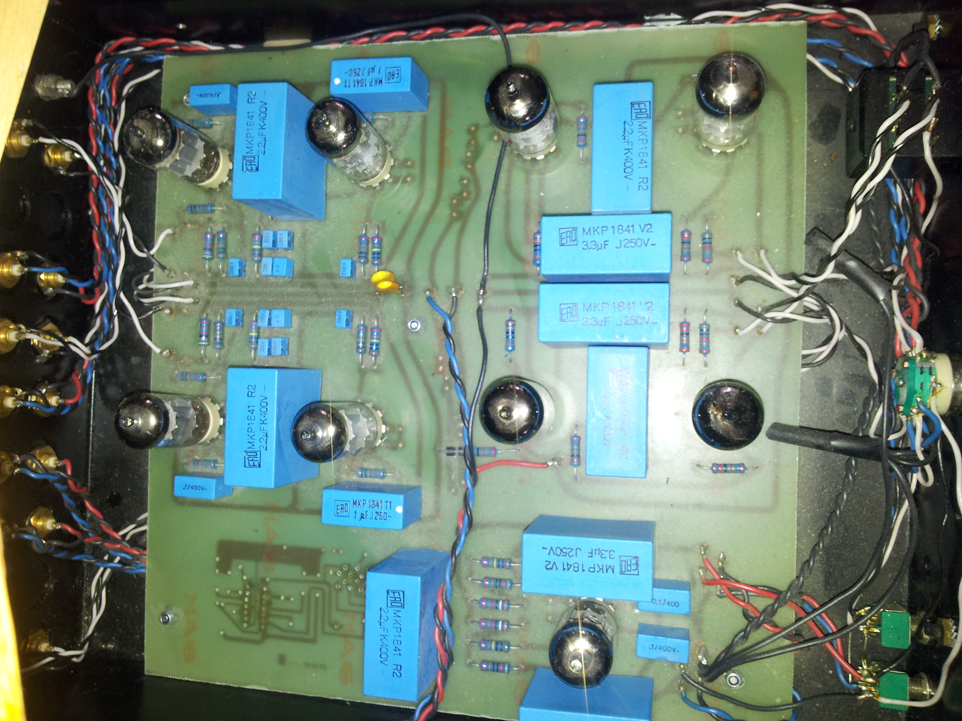

Har precis köpt nya hörlurar men har inget uttag på försteget. Så min undran är lite, kan man bara fixa till ett uttag o koppla till utgången av försteget.
Lite fakta om försteget:
Lite tekniska data.
Matningsspänning 250 V, Glöden går på 12 V stabiliserad.
Linjesteg, förstärkning 18 dB, ( en 300 mV tuner kan driva ett 2 V slutsteg )
Brus -90 dB ( 775 mV in - 775 mV ut ) Pot i klockan 12 läge.
Utgångs impedans ca 600 Ohm. Dist. ca 0,02 % mellan ca 0,5 V och 2 V.
RIAA steg, Förstärkning 41,5 dB vid 1kHz, 5,6 mV in ger 0,775 V ut, Brus -76 dB.
Bandspelarsteget, Förstärkning 1. Till för att skydda de högimpediva rörkretsarna från bandspelarnas lågimpediva belastning. ( förutsätter här att det handlar om en transistorbandspelare)
Kopplingsschemat finns här:http://www.hmaudio.se/ror/ror03.htm
Hörlurarna som ska drivas är ett på Marshall Major:
Transducer 40MM MOVING COIL DYNAMIC SPEAKER Impedance 32 #937; ± 15% AT 1kHz
Sensitivity 121 ± 3dB AT 1kHz 1mW (SINGLE SPEAKER) Frequency respond 20 ~ 20kHz
Rated input power 15mW Maximum input power 20mW

Om impedansen på dina lurar är på 32ohm så går det bra. Men många lurar börjar först vid 600ohm och då lär det inte gå så bra. Impedansen bör ligga 5-10ggr högre än utimpedansen på förförstärkaren.

Att driva 32 ohms lurar med ett försteg som har utgångsresistans 600 ohm, utgångskonding på 3,3uF och klena ecc81 drivarrör kommer nog inte att fungera så bra..
Man kunde buffra utgången med ett biffigare rör eller mosfet, men att bara koppla lurarna till utgången på försteget är långt ifrån tillräckligt.

Nån som har ett koppplingsschema för ett enkelt gärna OTL ,för vill kunna montera deti så fall i samma låda. Det finns plats.
