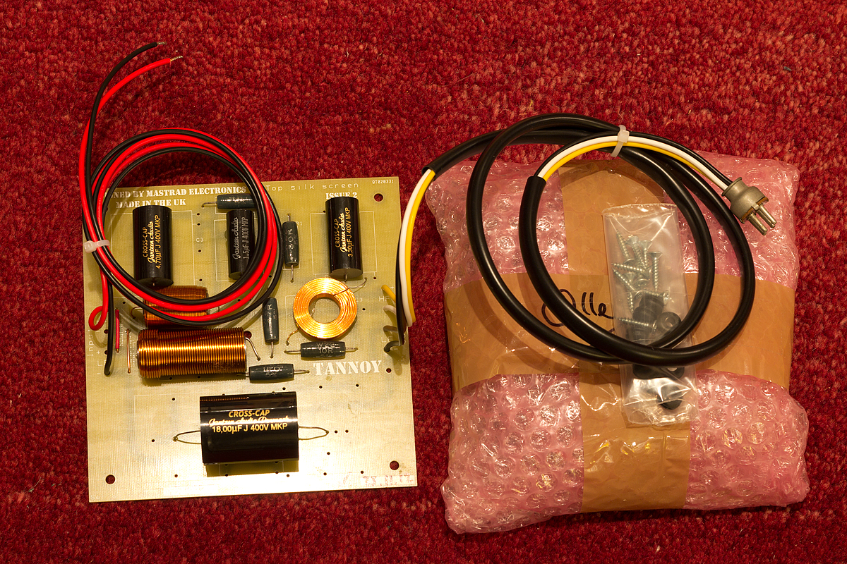

Jag blev glad av att se mitt namn på bubbelplasten. I den lilla påsen hyses skruvar och distanser.
Och så ser filtret ut. Jag beställde med Tannoys plugg på plats - som man bara ansluter till själva elementet.
Filtret är alltså inte hårdvirat, å andra sidan är kretskortbanorna breda som lagårdsdörrar. Nästan.
De båda vänstra spolarna har metallkärna. Till skillnad från originalfiltren finns ingen transformator i diskantdelen.
