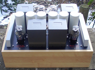

Det är bäst jag slutar nu. Fast länken ovan ledde mig hit:
http://vinylsavor.blogspot.se/2011/01/making-of-45-2a3-amplifier.html

Öj vilka fantasibyggen det finns, hoppas de har roligt om inte annat.
