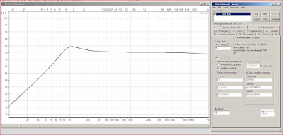

Posted - 2013/01/06 :  14:34:09  Show Profile Send solhaga a Private Message  Reply
Så här säger Basta om responsen för ett element:
och med ett 12 ohms seriemotstånd. Eventuellt räcker inte 5 W till, men det skall nog räcka för de volymer vi brukar lyssna vid.
Tre eller fyra element per högtalare ger ändå mer SPL än vad de förra gjorde.
