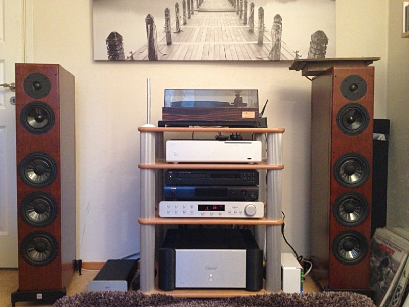

Hej,
LasseJ här som TobbeL refererade till tidigare i tråden. Tobbe hjälpte mig genom att bygga min HTPC. Kör samma Streacom F10 låda. Som Tobbe skrev så funkade inte Lynxkortet med den passiva nätdelen. När datorn var färdigbyggd med passiv nätdel så var Lynxkortet restnoterat. Spelsugen som man var så satte Tobbe i ett enklare Juli@ ljudkort i datorn i väntan på Lynxkortet och det fungerade alldeles utmärkt. När jag senare monterade i Lynxkortet så dog ljudet. Tobbe lade ner massor av tid på felsökning innan han kom på att prova med en annan nätdel. Nu sitter en nätdel med fläkt i lådan men jag har monterat bort fläkten och istället monterat en 80mm Bequiet fläkt på undersidan av den övre hyllan som CD drive och SSD sitter. Den fläkten går inte att höra och min dator blir inte för varm. Vi valde dock en i3 av snålmodell och inget grafikkort. HTPC:n används uteslutande till musik.
Måste även säga att det låter förträffligt och vad smidigt att spela musik på detta vis. Har musiken på en 6TB Synologic NAS som jag kör trådat till routern. Körde tidigare med CD och Rega DAC men detta låter mycket bättre.
Hälsningar
Lasse
