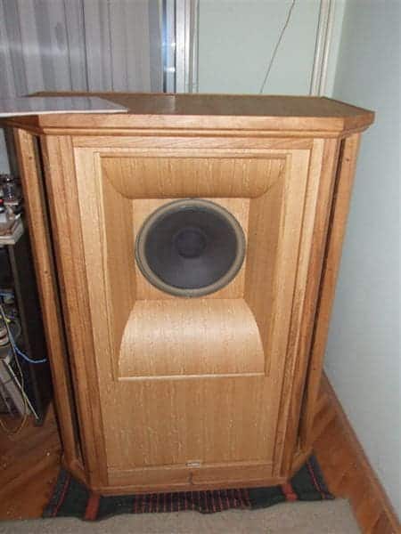

Posted - 2014/09/05 :  16:37:51  Show Profile Send nikwin a Private Message  Reply
Hej på er har hittat en bra ritning på ett Tannoy Westminster Royal Horn som jag funderar på att bygga i framtiden min fråga är vad man ska använda för element i det.
Det ska ju sitta ett 15" bredbands (Coaxial) element i.
Är det någon som har något förslag på vad man ska titta på för element går det få tag på Tannoy element?.
Lånad bild från http://www.diyaudio.rs/topic/2723-diy-tannoy-westminster-royal/
//Niklas

Vet inte vad den har för element nu för tiden men vore väl häftigt om du kunde sätta in något riktigt vintage element typ black, silver, red, eller gold element. De växer inte på träd direkt och är jäkligt dyra. På ebay finns ett gäng av de tre sistnämnda men ligger runt 40-50k paret. Black kan du nog skriva av, de är samlarelement. Såg just att det fanns ett par för 388k :)

Om jag hade dem pengarna kunde jag säkert köpt ett par färdiga det är därför man bygger själv så jag är ute efter ett bra element som skulle kunna passa i lådan.

Finns kanske ett par HPD element du kan hitta nånstans. Vore synd att inte stoppa i ett tannoyelement i ett tannoy designat embalage så att säga.

Intressant länk mycket info om elementen där får kolla runt lite om man hittar något.
Såg att no-frills hade ett bra beyma element som kanske skulle kunna användas.
//Niklas

Visst finns det fina coaxialare. De no frills använder är fina. Sen har du ju altec 604/605 och så Fane. Tobbe vet jag har ett par 12" Fane men de har även 15". Osäker på hur de låter iof.
Jag är lite vintagefärgad iof. Ett par intressanta är Jensen G610a/b men då börjar vi snacka stålars igen.

Vet att Hawthorne Audio har 15" coax.. De är väl dock konstruerade i första hand med OB i tanken. Men det kanske fungerar?
http://hawthorneaudio.us/products/
Posted - 2014/09/05 :  20:30:56  Show Profile Send Bubbel a Private Message  Reply
Det brukar dyka upp Tannoy Westminster Royal då och då till salu visst de har några år på nacken men till vettiga priser 50-100.000 nya kostar 290.000 hos audio concept.

Jag vill minnas att Westminister har ett speciellt element för just sitt ändamål så en 100% replika är kanske svårt att få till
Snygg möbel och mycket mystik har den dock
Här en länk med ett snyggt bygge:
http://www.itishifi.com/2012/08/simons-diy-tannoy-westminster-build.html

Lite sugen blir man ju. Det finns lite nyare 15" koaxialer från Tannoy som kanske funkar.
Själv har jag ett par från Tannoy Puma. Min plan för dem är ett par Tannoy GRF hörnhorn

Jag föreslår att du försöker få tag på ett par Tannoy HPD385 gärna omkantade med den dubbelveckad hårda textilkanten.
Den är det enda hemma byggda jag fick gåshud och över hela kroppen och öven den rent fysiska upplevelse likt original högtalaren ger. (Med rätt förstärkeri naturligtvis). Hår kant ger tyvärr också en lång inspelningstid men minskad kantdistrution.
Hpd:n är också en av dom få som inte når astronomiska belopp, har man tur kan man hitta ett par för 10.000.-

Jag har funderat på att använda ett nytt element och Beyma har ett par bra Coaxial element det man skulle behöva göra är att kanske räkna om lite och göra en egen ritning. No-frills har ett modifierat Beyma som verkar bra det är ju bara lyssna lite på dem innan bestämmer sig och sen börja räkna på lådorna.
Det är inte så jag har räknat med att det kommer låta som originalet men jag gillar utseendet på lådan (Möbeln) målet är att bygga inte att få det perfekta ljudet.
//Niklas

Titta gärna på Tannoy:s GRF Memory HF, det är en basreflex och påstås av flera spela bättre i basen än Westminster, hur det är med det vill jag med självklarhet inte ha någon åsikt om.
Men dom är lika i form och mycket enklare för dig att bygga en kopia av.
Jag har ett par som jag efter flera år fann i Malaga, skicka ett PM så kan du komma och mäta måtten för ev. bygge.
Jag bor i Kullavik, om du har vägarna förbi.

Vem har sagt att det ska vara enkelt jag är ute efter en utmaning att bygga fina komplexa högtalare och en Tannoy kopia med ett Beyma element vore en en utmaning.
Mitt stora problem är jag vet inte så mycket om horn så jag vet inte om det kommer låta bra att bygga en exakt kopia av Tannoy och montera ett Beyma element eller om man måste beräkna om allt för att det ska låta okej.

Det skulle vara skoj att få se ett så seriöst bygge, även ur ett hantverkskunnande perspektiv
En högtalare behöver ju inte vara en ful MDF-låda med några hål i, utan en vacker och välgjord möbel, i väl valda material
Ytbehandlingar, fogar, bearbetningsmetoder och tekniska lösningar på problem har också ett värde, inte bara ljudet som strömmar ur dem.
Alla vet vi hur svårt det är att få 6 fyrkantiga skivor att bilda en tät enhet...
Ett bygge av denna komplexitet, kräver jiggar, mallar och en problemlösning utanför själva högtalaren om resultatet skall bli bra.
det är en stor utmaning att lösa dessa på ett så bra sätt som möjligt
Nu svär jag kanske i kyrkan men det finns fler sidor än den rent ljudmässiga..

Jag håller med till fullo jag är inte så noga att det låter perfekt mer intresserad av att bygga fina lådor och tillräckligt bra ljud och att jag har byggt dem själv.
Om jag räknade ihop alla pengar jag har lagt på DIY projekt inom Hifi så skulle jag nog kunna köpa en riktigt fin stereo men det är inte det jag är ute efter jag vill bygga själv.

Vad jag försökte säga att få ihop ett Westminster horn med annat element än den är skapa för har sina sidor även för Tannoy själva.
Jag erbjöd av mätning av ett par GRF:Er som inte låter helt fel och som öppnar upp för en annan variabel i val av högtalarelement,
Det var så jag menade.
Jag är själv sökande efter ett par Westminster så jag förstår och har själv hört hur dom låter, när det går kårar utefter ryggraden och håren står rakt ut även på benen, då vet man vad man lyssnar på, har bara hänt två gånger på mina ynka 57 år.

Du har säkert kollat runt redan, men här ser du lite hur de ser ut invändigt. http://www.itishifi.com/2012/08/simons-diy-tannoy-westminster-build.html gäller att ha tungan rätt i mun :)
Om du har byggt många högtalare innan så är det bara att bygga!
Är du nybörjare så rekommenderar jag något annat som är enklare.
Lycka till oavsett hur du gör
