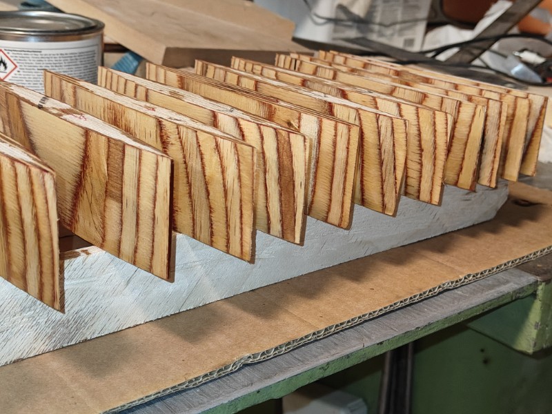

Då har fenorna fått sig ett första lager med lack.
Riktigt snygg ådring på fenorna!
