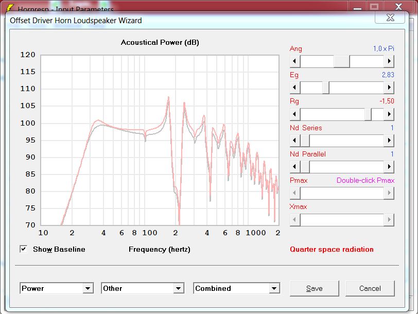

Posted - 2018/11/15 :  18:27:24  Show Profile Send Circlomanen a Private Message  Reply
Grå kurva är från en vanlig förstärkare och röd kurva är med en negativ ut-imp.
En stor kvartsvågspipa kan fungera bra.
600 cm2 tvärsnitt och 240 cm lång (120 cm hög enkelveckad).
Den skulle må bra av ca minus 1,5 ohm utgångsimpedans från förstärkaren, men det kan såklart vara rejäl överkurs om du vill driva dem från en plate-amp.
Stora offset driver kvarsvågspipor tenderar att låta riktigt trevligt trots lite klenare magnetsystem och högre Qts.
Edited by - Circlomanen on 2018/11/15 18:28:06
Posted - 2018/11/15 :  18:35:56  Show Profile Send Circlomanen a Private Message  Reply
Jag ser att du vill ha lådan så liten som möjligt och dessa kvartsvågspipor blir ca 120 x 33,6 x 45,4 cm (H x B x D) om de görs i enkel 18 mm plywood (troligtvis lite större då du vill ha stag och minst dubbel baffel).
Du behöver såklart en låda till varje element.
